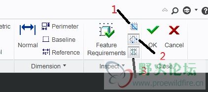

发表于 2014-5-30 08:41 | 显示全部楼层
1.检查有无重叠线
2.检查有无开环,高亮开环端点
3.闭合环高亮显示
草图检查
草图检查

发表于 2014-6-2 19:28 | 显示全部楼层
截面不完整
发表于 2014-6-6 14:12 | 显示全部楼层
往往正解无人理睬
发表于 2014-6-22 12:41 | 显示全部楼层
截面有重叠的线或者多余一处不封闭
