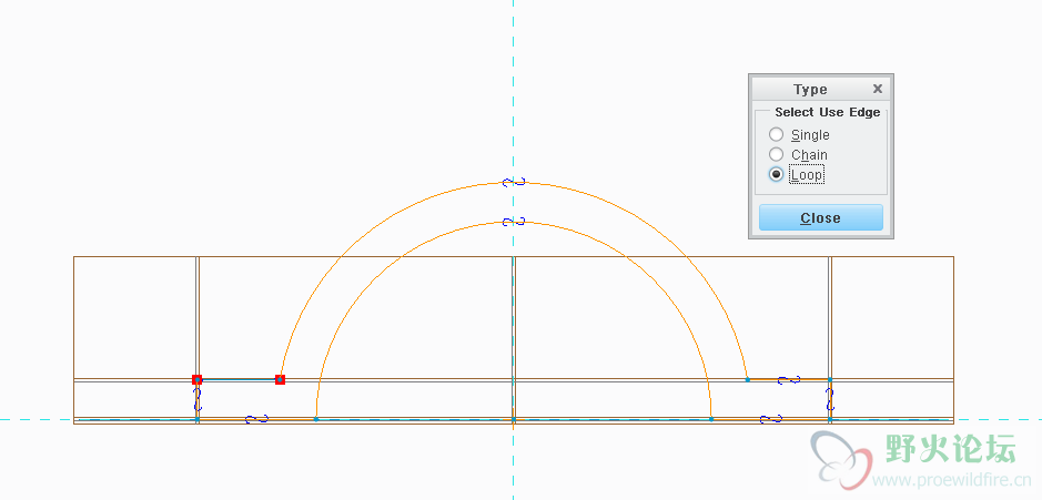

准备做一个中间是圆弧的类似卡座的东西,把截面绘制出来了,但是拉伸却出了问题,拉伸打勾的那个按钮是灰色的。。。

你的那个草绘在左下角上多了一条线,如图两个红点之间,把它删除掉就可以了!
红点之间的线段多了一条,删除掉就好,可能是你做草绘的时候不经意加多了!

 楼主| 发表于 2014-5-29 23:35 | 显示全部楼层
解决了,多谢版主和各位,看来还是先进入拉伸在绘制比较好,之前画长方体都是先进入在绘制截面的,这个复杂了一点没想到多绕了一下。
 楼主| 发表于 2014-5-29 23:36 | 显示全部楼层
这个是点了什么进入到这个状态的? 多谢指点!
