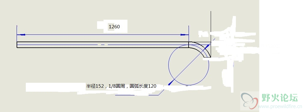

新手,最近学习使用creo进行建模。
这是车用的一个保护杠,原始需求是这样的,直线部分1260mm,弯曲部分为152半径的圆周,取1/8圆弧段,即圆弧周长120mm。
实际加工的时候,圆弧弯曲部分还会有一段直线相切的部分,最后会沿着120mm长为边界进行切割,切割平面并不是垂直于圆弧的
轴心线,而是与直线部分的中心轴线保持平行。
实际建模的时候,圆弧部分用的是两段相交直线进行倒圆角的方式来处理的,发现比较麻烦,预先要做好各种计算量,
添加辅助平面,绘制相交直线;最后采用扫描来获得整个实体部分,但是无法表达出切割平面与直线部分轴线平行
这个设计意图。
侧杠的横向是3根辅助杠,这3根杠的长度,外径和厚度都是一样的,也是采用一个一个扫描然后修改尺寸的办法。最
开始设想绘制3根直线,然后一次性批量扫描,结果发现creo不支持。这样一个一个做带来的麻烦就是,如果以后要
修改管子的参数,比如长度,管径等,就要依次修改,而不是修改一个以后,其他另外两个跟随变换。
问题1: 不知道对于这种弯曲管道的任意角度和圆弧长度的建模,有没有什么更好的办法?
问题2: 对于这种批量相同参数的特征,如何处理!
感谢回复!!!

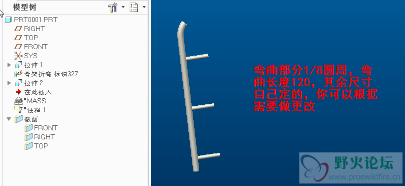

发表于 2014-5-27 10:16 | 显示全部楼层
建模力求简单实用,更改方便,遂与这个问题,我有个方法供你参考;
1.对于弯角部分,可以采用骨架折弯,只要更改骨架线就可以做到弯曲到任意角度,你需要做的就是确定管子的总长度;
2.对于侧向的几根同规格短管,简单地拉伸就可以做到,在左侧终止处建立一个基准平面。从此面拉伸到主体管子即可,更改长度只需改基准面,管径的话改一下草绘就好了,当然阵列也可以,实在没必要使用参数
他山之石,可以攻玉||绳锯木断,水滴石穿

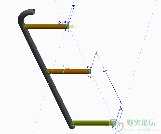

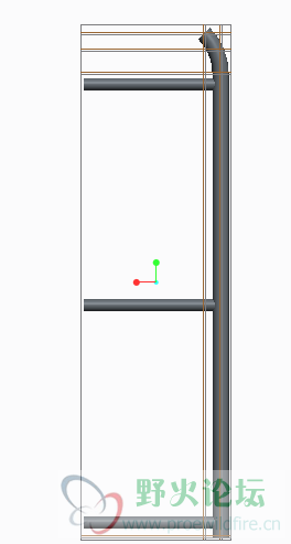

 楼主| 发表于 2014-5-27 22:11 | 显示全部楼层
这是改进后的第6次绘图(新手啊,没办法
纵向部分,直线段采用拉伸的处理办法,弯曲部分,采用了两端绘制指定半径圆弧的办法,当然,这肯定是比以前多出来了。
横向部分,采用拉伸的办法,现在调整长度,管径,厚薄 ,三根横向的管子都可以同步了。
剩下要做的就是要把多余的一段圆弧(只保留1/2)切掉,怎么做呢。
cegang006.prt.zip
99.94 KB, 下载次数: 1

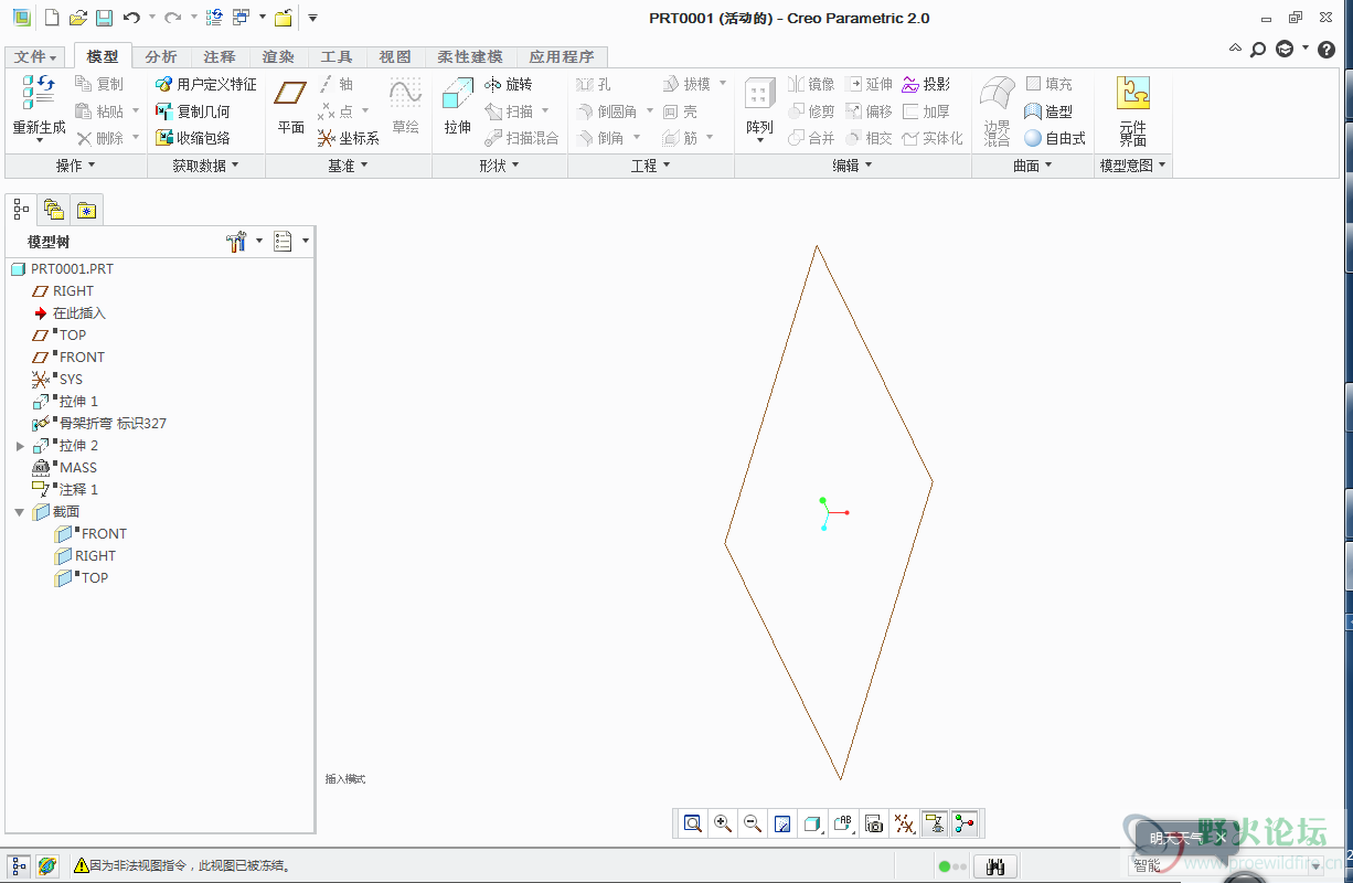

发表于 2014-5-29 10:09 | 显示全部楼层
看你建个模型真累,给你做了个,自己根据需要更改尺寸就可以了。版本CREO2.0
prt0001.prt.rar
66.95 KB, 下载次数: 4
售价: 1 金钱  [记录]
拒绝回短消息,有问题请发帖。
严惩灌水,坛友自重,请看发帖规范
 楼主| 发表于 2014-5-29 16:16 | 显示全部楼层
谢谢版主,边做边学啊,没办法
这个工程我打开了,只有一个平面啊。。。
