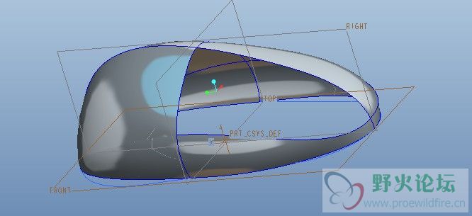

弄了很久了,明明曲线都已经连接在一起了,可它还是提示为连接在一起,弄了很久还是不懂,求帮忙啊!!

感觉是两端累积太多的变形量导致变形严重,曲线重新布可以一次完成,这个是分三次做的,有点麻烦,我是根据原先的线重新做的曲线。凑合看看吧,不知道其他人有没有高招。

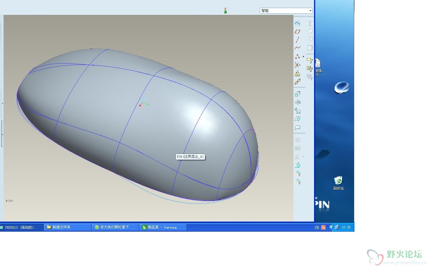

中间的过渡线改动了下,其它的主要造型曲线没有改动,造型下创建曲线必须要设置约束的条件对称的图形最好做一半,没用草绘1的底面边界造面,不知道这样的结果是否是你所想要的?

鼠标建模不是这样建的,看下我的帖子(新手必学-鼠标建模)http://www.proewildfire.cn/thread-119221-1-1.html,看过你会感悟很深!
