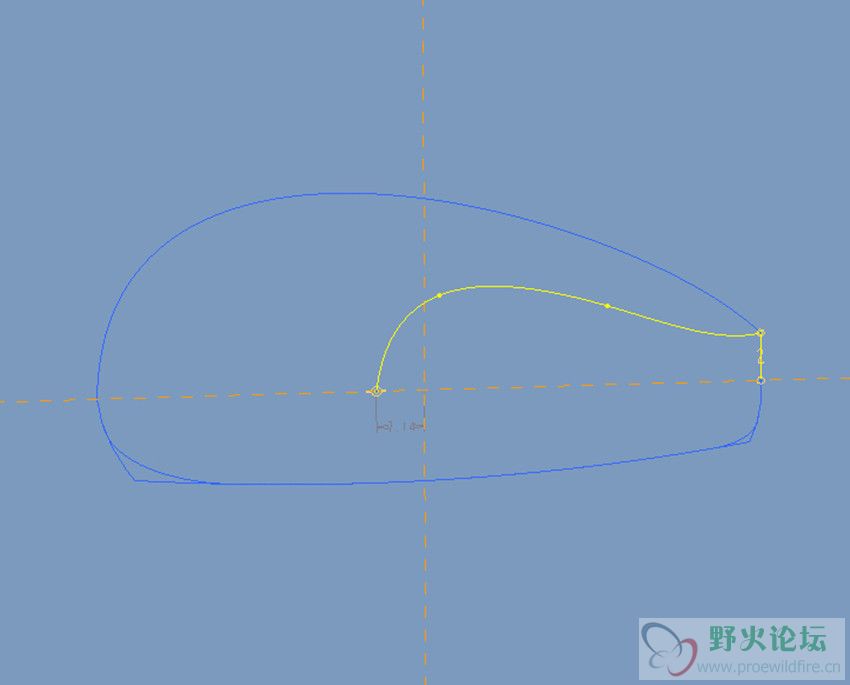

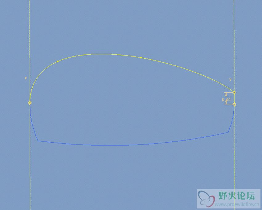

创建鼠标底部主体构造线(3段线条:2段圆弧+1样条曲线),草绘如图1:
利用刚的草绘平面再建一草绘(复制图1草绘线:复制线条再倒2圆角所得),如图2:

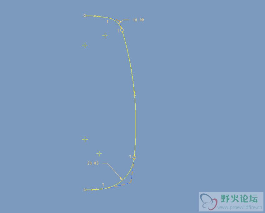

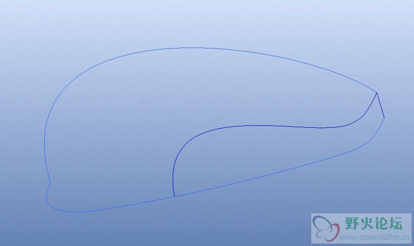

构建鼠标主体构造线(1直线+1样条曲线),草绘如图3:

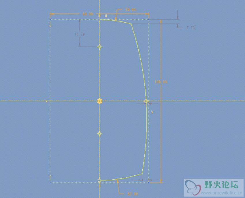

使用刚才的草绘平面另建鼠标主体构造线(2段线条:直线+样条曲线),草绘如图4:

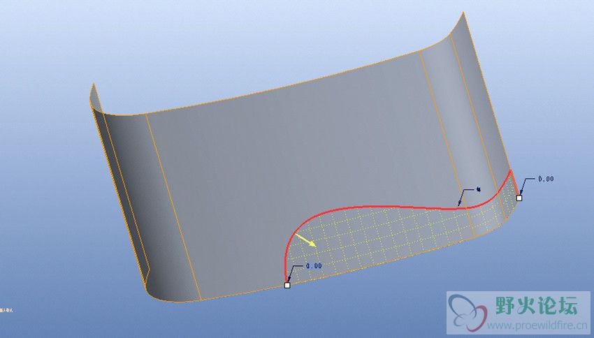

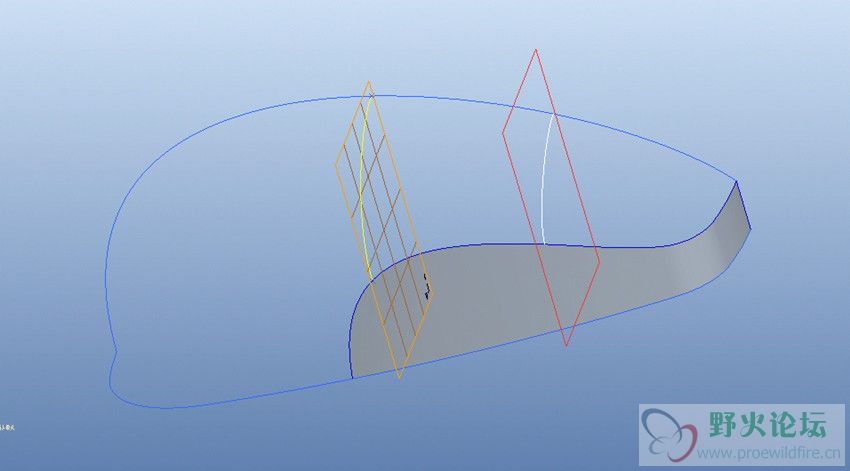

利用图1草绘拉伸出一曲面,如图:
将图4的草绘线投影到刚建的拉伸曲面,得到投影线(深蓝色):

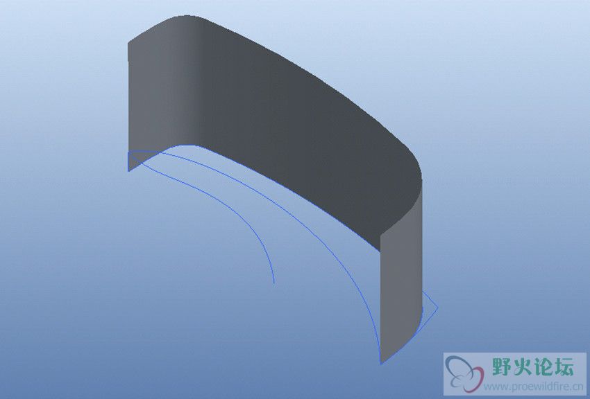

利用投影线去修剪拉伸曲面:

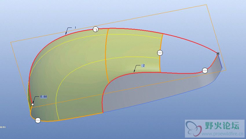

造型工具下:利用图3草绘线与投影线创建2条平面曲线
边界混合:

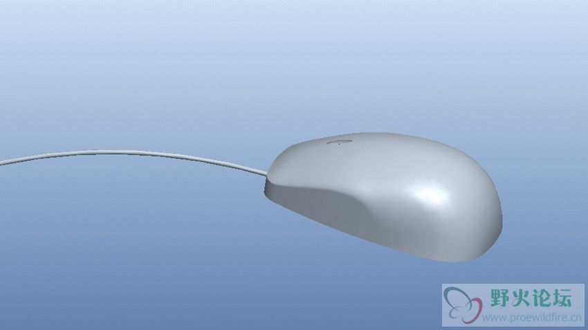

附上最终的图:
鼠标面的质量好坏取决于鼠标主体构造线的好坏,想得到质量好点的面就慢慢的调整下吧,某些面实在不能接受只能切了再补,你懂得!笔者在此只是分享下鼠标是如何建模的,纯个人思路,喜欢的可以下载,做的不好勿喷!!!
