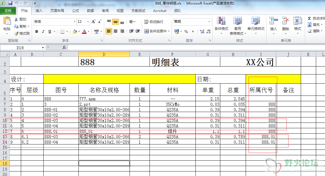

[求助] 如何解决bom表中关于所属装配及其数量的问题

需要在重复区域的右键菜单中的“关系“项中添加

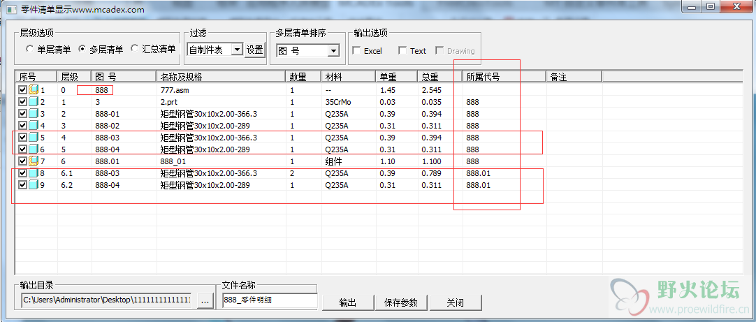

用关系式太麻烦,还是用插件:MCADEXTOOLS吧:
打出excle,再自己编辑吧

这个用过一段时间,当时主要是这个插件不稳定,对PDF的输出线型控制不太好

所属代号是手动输进去的还是自动提取的??

所属装配问题到目前为止还没有一个很好的解决方式么,用阶梯方式只能正对当前的排序方式,一但按图号排序的话,这种所属装配关系是对不上的,不知道可有大神能处理这种
