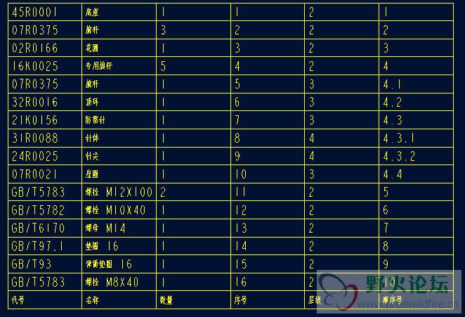

[求助] 如何解决bom表中关于所属装配及其数量的问题

你说的上级组件是那一层?如果零件是4.3.1,是排除4.3的组件名称还是总装体的零件名称,我两种都试了,还是无法准确统计数量,特别是4.3的的组件数量不为1的时候。能不能直接读取上一级的组件数量,然后这一个后面加个总数量的参数,让&rpt.qty*上一级零件的数量=总数量参数,但是就是不知道怎么读取上一层的零件数量。当2、3级的数量不为1的时候,下一层的数量就会出错,做出来的明细表数量就有问题。麻烦您了。

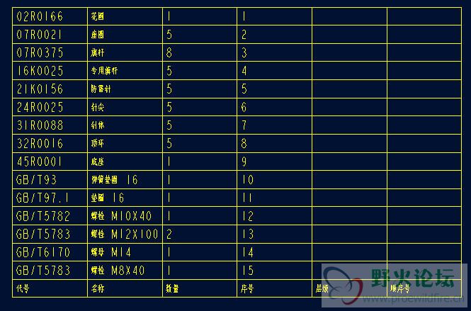

就拿我举的这个例子来说,最上级组件实际是在明细表中是不体现出来的,因为明细表就是为它展开的。现在用的这个方法重点是想定位各零/组件在整个明细表中的位置和上下级归属情况,所以每个零件的数量只是显示它在上一级组件中的明细表中的数量,并不是累计的(见附图1,专用旗杆的数量已经改为5了,可下面的零件数量没有变化)。如果需要总数量,可以使用无多重记录的方式生成(见附图2,各级零组件的数量已经累加了)。
当然了,最终的明细表肯定是需要两个或多个方式合并的,如果有PDM的话,这些都根本用不着。

你没理解我的意思,我实验性的又多装配了4个专用旗杆,总共5件。用第一张图来表达零件的所属,第二张来统计零件数量。

终于想到了一个解决方法,出明细表的时候后面显示零件的类型asm、prt,然后就可以在Excel里面筛选出来组件,然后再查看哪个组件的数量不是1,标记下,底层的零件然后*这个数量就可以了。就是不知道显示零件类型的参数是什么.... 再查找
70
发表于 2014-8-8 01:36 | 显示全部楼层
type,明天上班试下,哈哈,终于找到了一个稍微好点的解决方法了,非常感谢你

如果需要总数量,用无多重记录的方式生成就可以了啊

sv300weigang 发表于 2014-5-21 12:38
按道理应该不难,就是个参数调用就可以解决,关键是这样的系统参数没有,自己定义的又不能自动变更
直接在重复区域代号栏中使用&asm.mbr.name!=“上级组件代号”就可以排除上级了,否则数量是会出错的
