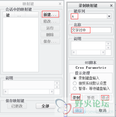

[已解决] 如何永久定义文字为中心位置?
发表于 2014-10-25 13:35 | 显示全部楼层
怎么设置快捷键啊??还有creo模板的创建方法有知道的吗??指点一下,谢谢啦
542
770
 楼主| 发表于 2014-10-25 14:19 | 显示全部楼层
把creo中的映射命令调出来,选择新建一个映射,输入快捷键譬如A,然后点击录制,把在工程图中文字设置的过程录制下来,点击保存,保存到config.pro配置文件夹中。下回进入工程图时,只 要按A ,文字对中过程瞬间就完成了。

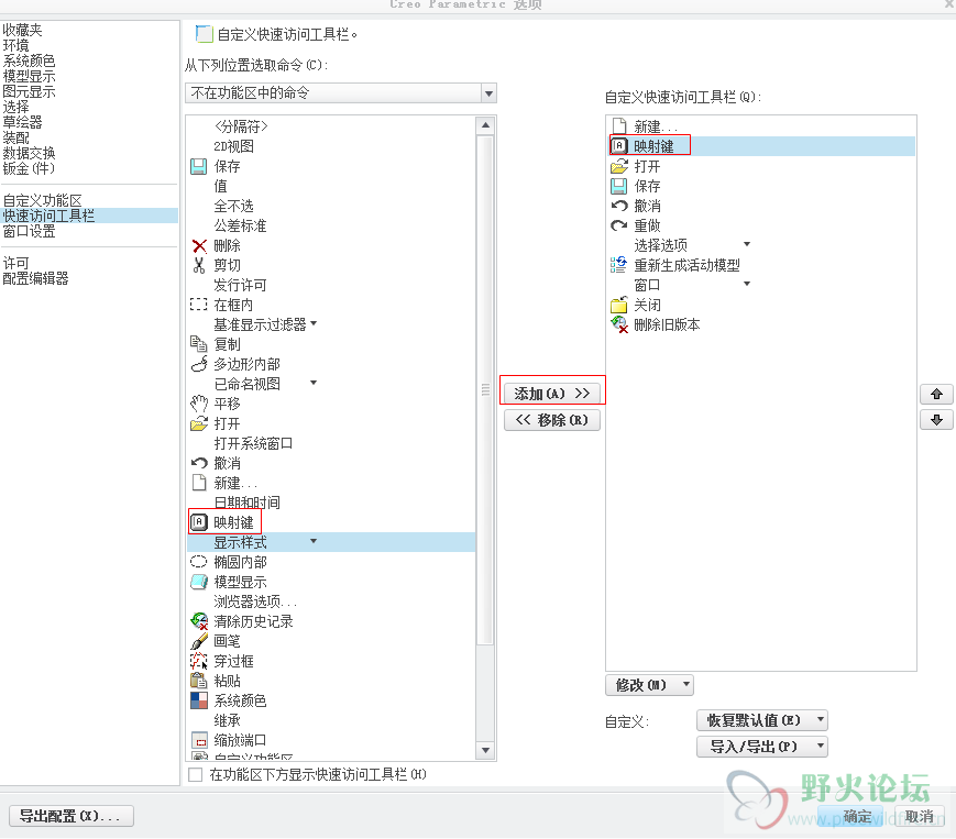

发表于 2014-10-25 14:55 | 显示全部楼层
不好意思问一下,映射在哪里面?是绘图状态下的吗?
发表于 2014-10-25 14:56 | 显示全部楼层
542
770
 楼主| 发表于 2014-10-25 16:11 | 显示全部楼层
一般情况下映射工具是不出现在工具栏上的,你必须到选项里面去把它调出来。
映射实际上就是自定义快捷键,它在许多场合里面第可以用,不一定是工程图
发表于 2014-10-25 16:44 | 显示全部楼层
嗯找到了,谢谢你
