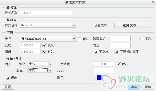

每次在工程图表格中填写文字
总是要先定义文字格式为中心 ,中间
然后再选择默认文字格式
能不能一次性定义文字格式永久使用
101
140

 楼主| 发表于 2014-5-20 11:17 | 显示全部楼层
野火 发表于 2014-5-19 22:33
用格式或楼上说的模板
在creo格式模块下做了一个明细表的模板
文字格式设置为中间,中心
但是在调用它进入里面后还是必须重新设置
不知能不能在config中设置

 楼主| 发表于 2014-5-21 10:11 | 显示全部楼层
我发现如果你表格模板里面事先有文字的,再输入文字时,可以不用设置文字格式,但是如果你表格里面是空的,没有文字的,即使你把这个表格做为模板保存后调用,你依然还是要重新设置文字格式。

发表于 2014-7-13 05:41 | 显示全部楼层
你说的问题是存在的,如果是自动提取参数的列,模板是对中的话实际也是对中的;但要是是注释性的列,模板是对中的也没有用,可以设置一个快捷键,比如dz(对中),可以加速你这个过程,但无法一劳永逸地解决。

 楼主| 发表于 2014-7-13 08:04 | 显示全部楼层
njh_ning 发表于 2014-7-13 05:41
你说的问题是存在的,如果是自动提取参数的列,模板是对中的话实际也是对中的;但要是是注释性的列,模板是 ...
设置快捷键,真是个好办法,我试了试,可行,真是人多力量大啊——建议吧主加分奖励!
