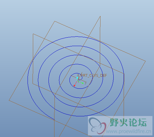

[已解决] 哪位能告诉一下怎么样做那种像蚊香一样的曲线?

你好,版主,刚刚上传一张图片,是这种的!
还有看了楼上的贴子,我好象明白了楼主的意思!可以输入这样的方程就画出需要涡状线
x=10*(t+1)*cos(t*5*360)
y=10*(t+1)*sin(t*5*360)
z=0
说明一下,你的涡状线里面的起点圆直径大小为10*1,如果你要直径为5的话,则把1改成0.5,即10*0.5=5;
cos(t*5*360)里面的5为圈数,即5圈;
涡距为10/5=2,不太会表达,希望说明白啦!

如果从原点开始的话,方程就是这样
x=10*t*cos(t*5*360)
y=10*t*sin(t*5*360)
z=0
还是附带个prt吧

 楼主| 发表于 2014-5-21 14:24 | 显示全部楼层
真的非常感谢!谢谢
