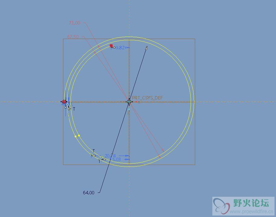

哪位大侠能帮忙指导一下那种蚊香式的曲线方程,且是用什么样的坐标?

发表于 2014-5-13 10:07 | 显示全部楼层
渐开线、阿基米德螺线等等都是那种类似的形状,笛卡尔坐标和极限标甚至于球坐标也都能推相应的参数方程,你这问题太模糊

 楼主| 发表于 2014-5-13 10:27 | 显示全部楼层
你好,版主,刚刚上传一张图片,是这种的!
是这种曲线
是这种曲线

发表于 2014-5-13 13:03 | 显示全部楼层
你这曲线明显是自己在草绘里画的,压根不是参数方程生成的

发表于 2014-5-13 13:23 | 显示全部楼层
试试圆柱方程:
r=t
theta=10+t*(20*360)
z=0

 楼主| 发表于 2014-5-17 14:39 | 显示全部楼层
嗯,是的,版主,这个是我在草绘里面做的,因为参数的我搞不定,所以在草绘里做个样式让各位大侠看看做这种怎么做!
