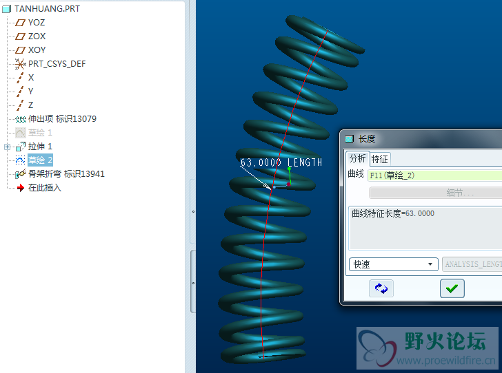

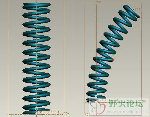

发表于 2014-5-12 09:41 | 显示全部楼层 |阅读模式
两端磨平的压缩弹簧,自由状态下长度为63,折弯之后,中间轴线的长度长了很多。问题就是如何使折弯之后中间轴线的长度保持不变,proe如何实现?

发表于 2014-5-12 10:21 | 显示全部楼层
你的方法太繁琐了,我给你改了一下

发表于 2014-5-12 10:26 | 显示全部楼层
上边那个版本CREO2.0,这个是proe5.0的
33.prt.rar
56.17 KB, 下载次数: 166
售价: 1 金钱  [记录]

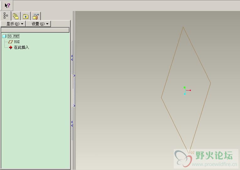

发表于 2014-5-12 15:02 | 显示全部楼层
arj211 发表于 2014-5-12 14:58
还是不行,打开只有一个基准面,啥也没有。能大概说下怎么做的么?
把模型树里边的在此插入箭头拉到最下边就好了,方便压缩上传把箭头拉到上边了,可以减小文件大小
他山之石,可以攻玉||绳锯木断,水滴石穿
拒绝回短消息,有问题请发帖。
严惩灌水,坛友自重,请看发帖规范
62
81
 楼主| 发表于 2014-5-12 16:12 | 显示全部楼层
就这个,啥也没有,没发拉。。

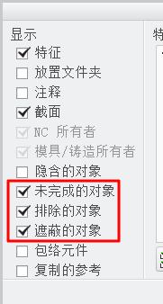

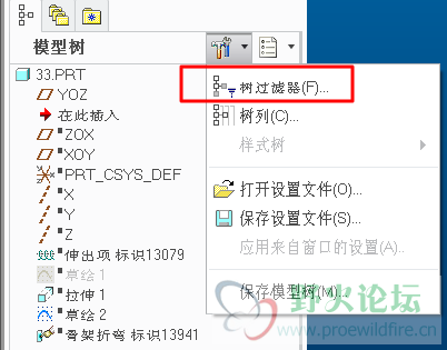

发表于 2014-5-12 16:31 | 显示全部楼层
基本功太差了,有待提高啊。
