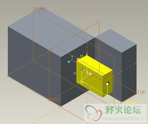

[求助] 初学者请教各位大能一个问题

又尝试一下,相交的不是坐标轴的话,就可以,不明白在坐标轴上为何就是不行...

建议使用开放截面做这样的拉伸。就是参照的那个面的线不用画,直接空出来。注意参照面

发表于 2014-5-12 13:46 | 显示全部楼层
q.PNG 可以的哇

 楼主| 发表于 2014-5-12 18:55 | 显示全部楼层
你这个是怎么拉伸出来的呢?

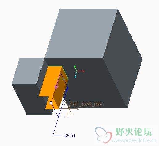

按你这样做,拉伸出来的是空心的啊。跟薄壳差不多

发表于 2014-5-12 19:06 | 显示全部楼层
你这是拉伸曲面吧?改成拉伸实体!

 楼主| 发表于 2014-5-12 19:41 | 显示全部楼层
379651988 发表于 2014-5-12 19:06
你这是拉伸曲面吧?改成拉伸实体!
拉伸不了

发表于 2014-5-12 20:32 | 显示全部楼层
怎么会呢!我5.0的  你是CROE吧?两种情况  我里面都有做。
