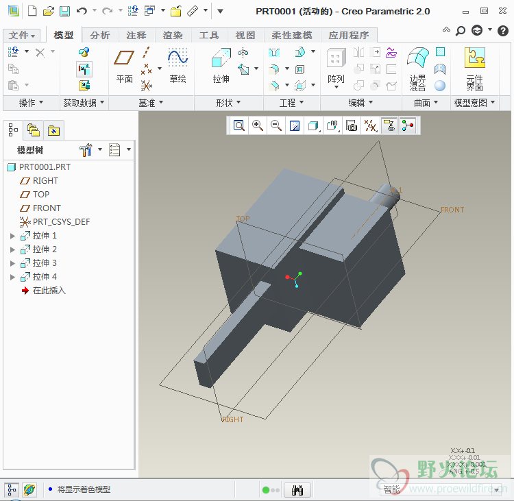

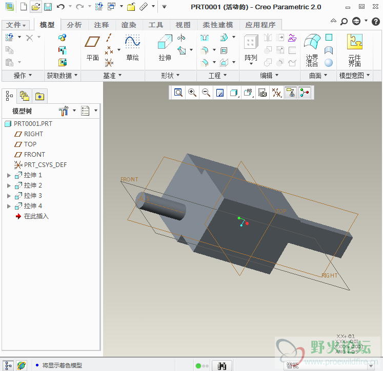

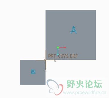

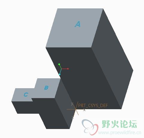

两个拉伸实体交叉的地方怎么不能创建新的拉伸特征呢?
如图
240
305

 楼主| 发表于 2014-5-11 19:24 | 显示全部楼层
不是的,往另一个方向可以

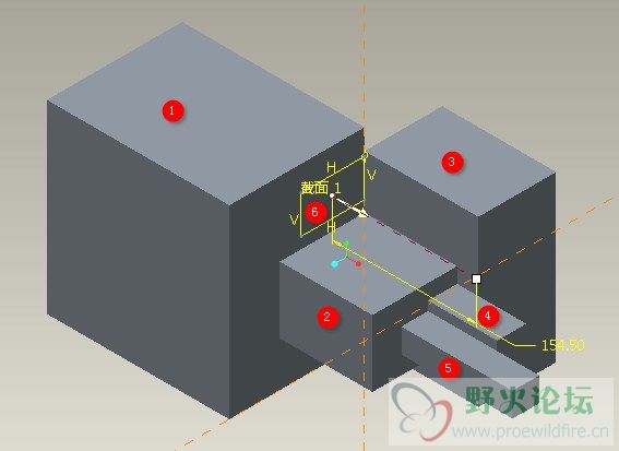

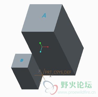

发表于 2014-5-11 19:50 | 显示全部楼层
我尝试了一下,确实如楼主所说,我的作图顺序1-6,只有第6个拉伸不能作出,看看哪位能解答吧?

 楼主| 发表于 2014-5-11 19:59 | 显示全部楼层
是的,相交的面中间的拉伸不出,反方向可以拉伸

发表于 2014-5-11 20:11 | 显示全部楼层
确实如楼主及楼上所说,如果都是以原点画出的草绘,就出现了楼主说的情况,如果有间距就没问题,确实奇怪

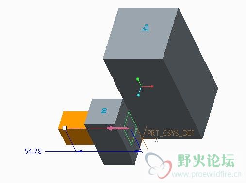

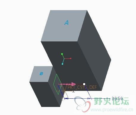

 楼主| 发表于 2014-5-11 20:20 | 显示全部楼层
AB两个特征是垂直的
在相交的地方拉伸C,正方向伸不出,
反方向可以

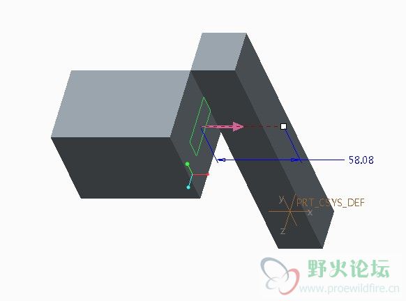

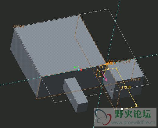

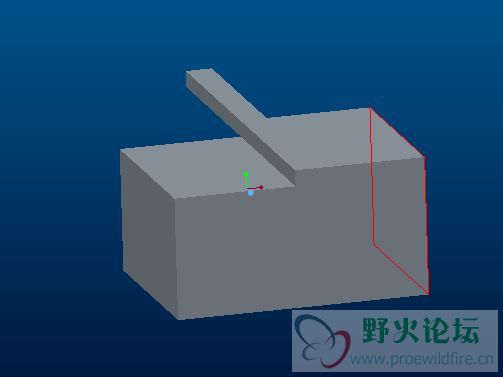

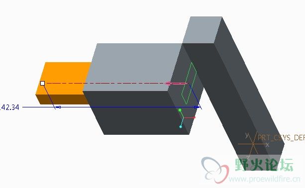

发表于 2014-5-11 20:33 | 显示全部楼层
可以的。正反两个方向都可以的!
