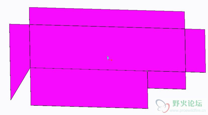

[求助] 钣金转换失败,请高手帮忙展开

发表于 2015-10-31 14:52 | 显示全部楼层
3楼指出的地方不是因为展开相交失败,而是边缝处理的时候折弯R和槽有相交干涉,导致钣金特征生产失败,先手动开缝
279
341
发表于 2015-11-12 18:16 | 显示全部楼层
主要是要先开一个止裂槽
279
341
发表于 2015-11-12 18:18 | 显示全部楼层
ningzhu-9 发表于 2015-9-2 13:36
可以这样展开,不过除了特殊情况不采用
这种方式好象不好,焊接量反而大了

发表于 2015-12-14 10:51 | 显示全部楼层
cyzy 发表于 2015-11-12 18:16
主要是要先开一个止裂槽
请问止裂槽那个怎么开!我试了好多次都不成功!

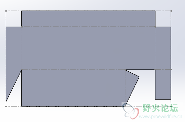

发表于 2015-12-14 11:46 | 显示全部楼层
我展开的是这样子的!但是折弯会比较麻烦一点!还有这个图我是用SW做出来 的!用 PROE在转换里面有参数做不出来!
279
341
发表于 2016-2-27 16:22 | 显示全部楼层
simon328628 发表于 2015-12-14 11:46
我展开的是这样子的!但是折弯会比较麻烦一点!还有这个图我是用SW做出来 的!用 PROE在转换里面有参数做不 ...
这样那个三角板折弯不好做
