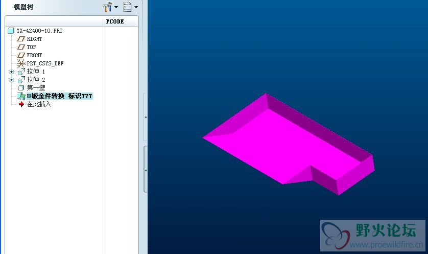

发表于 2014-5-7 09:39 | 显示全部楼层 |阅读模式
钣金转换失败,请高手帮忙展开,将prt零件上传过来学习!谢谢!

 楼主| 发表于 2014-5-7 09:41 | 显示全部楼层
附上图片

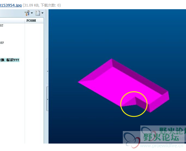

发表于 2014-5-7 09:46 | 显示全部楼层
对钣金不太熟悉,我想问题出在这里了,展平后这个地方肯定是有重合

发表于 2014-5-7 12:38 | 显示全部楼层
首先你觉得你画的这个东西 能展的开么 ?

发表于 2014-5-7 13:03 | 显示全部楼层
展开有干涉的

 楼主| 发表于 2014-5-7 15:53 | 显示全部楼层
干涉的部分可以剪快方形板焊接,学习了,我的proe是5.0的打不开你高版本的零件。高手能传个我能打开的prt吗,谢谢!

发表于 2015-9-1 16:41 | 显示全部楼层
这个干涉了,不能展开吧
