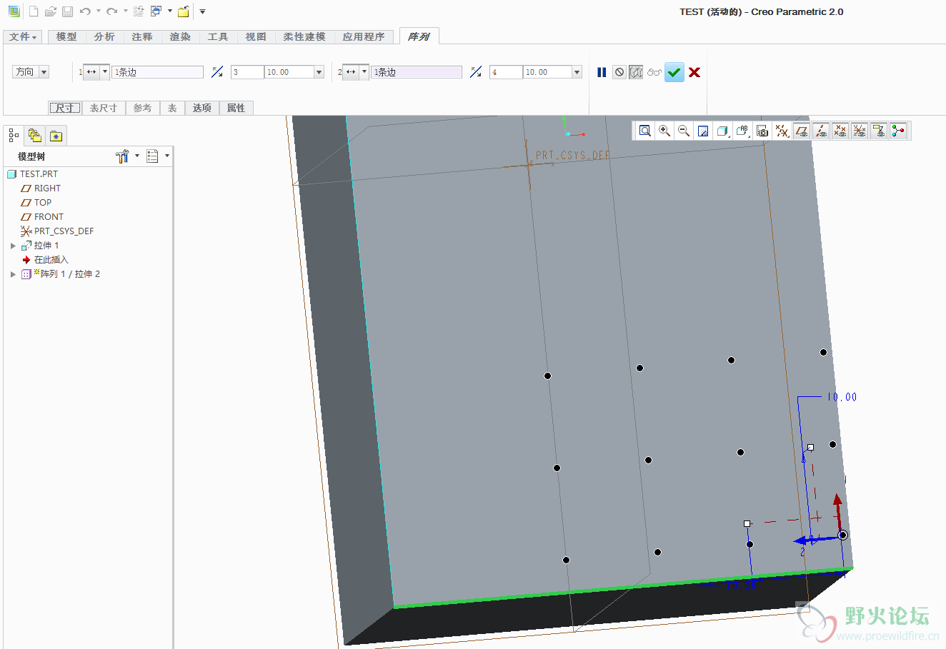

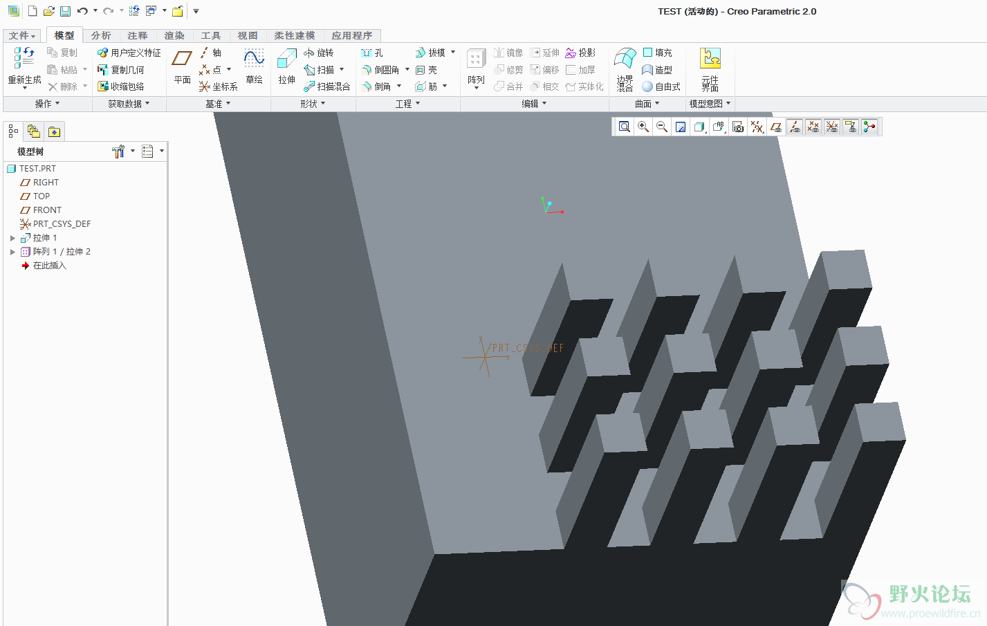

在CREO 2.0 里练习阵列的时候,发现无法尺寸阵列,如下图:我是选择了小柱子左边的尺寸5和下面的尺寸5作为阵列方向,阵列间隔为10.
可是参数都选择后,没有出现预览的黑白点。点确定后发现出错,如下图。
但是如果我选择方向阵列,选择大矩形的两个垂直边当方向,间隔还是10,则正常出现预览图,点确定也正常。如下图。
下面这张图才是我最终想要的效果图,但是只能用方向阵列出来,尺寸阵列做不出来,求解为什么会这样?

缺少阵列用的驱动尺寸。

 楼主| 发表于 2014-5-6 23:56 | 显示全部楼层
fjs2008 发表于 2014-5-6 23:50
缺少阵列用的驱动尺寸。
Creo 2.0 入门级图文教程(六)——阵列1<尺寸阵列、方向阵列>
我就是在按照入门教程6在画的,可是我分别添加了两个垂直方向的驱动尺寸呀?图1中是尺寸d35和尺寸d36哦

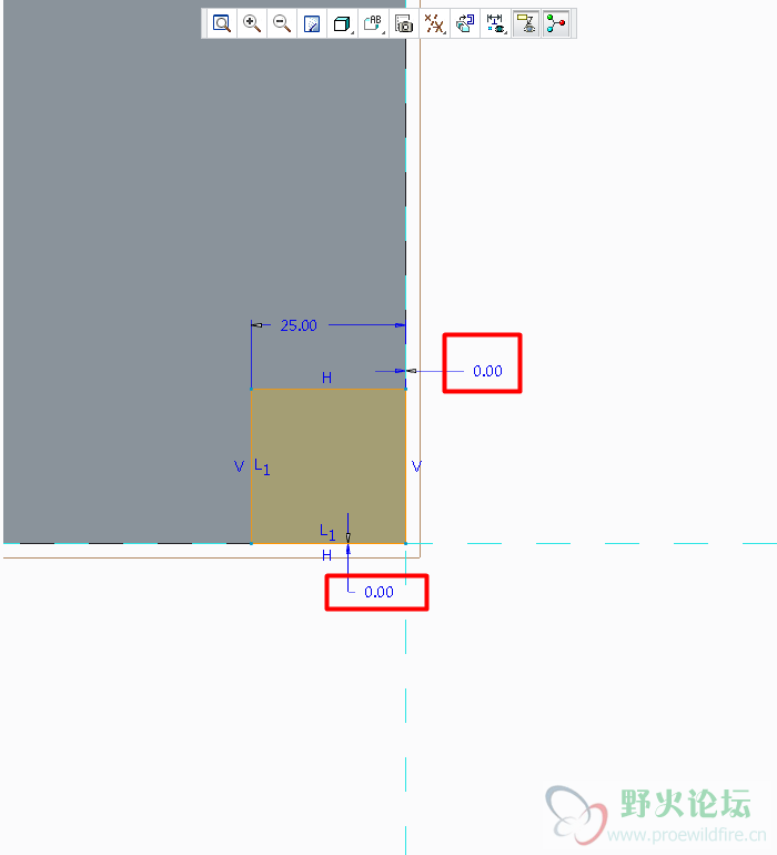

发表于 2014-5-7 08:38 | 显示全部楼层
你不要约束 边与边重合  , 设成 距离 为 0

发表于 2014-5-7 08:48 | 显示全部楼层
你这个驱动尺寸5是初始特征的形状尺寸而不是位置尺寸,用这个驱动阵列的结果就是阵列出来的特征不是位置变化而是形状变化,也就是越来越大,堆叠在一起所以会出错,用5楼朋友的方法可以解决,建立初始特征时候不要使用重合参照,而是自己标注尺寸位0

 楼主| 发表于 2014-5-7 17:33 | 显示全部楼层
恩恩,感谢楼上各位的热心解答,我使用的是尺寸0约束,只是没选择。。选择到尺寸驱动去了。
