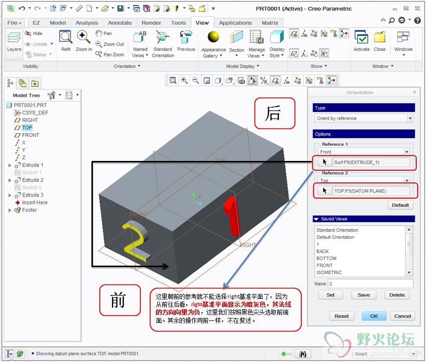

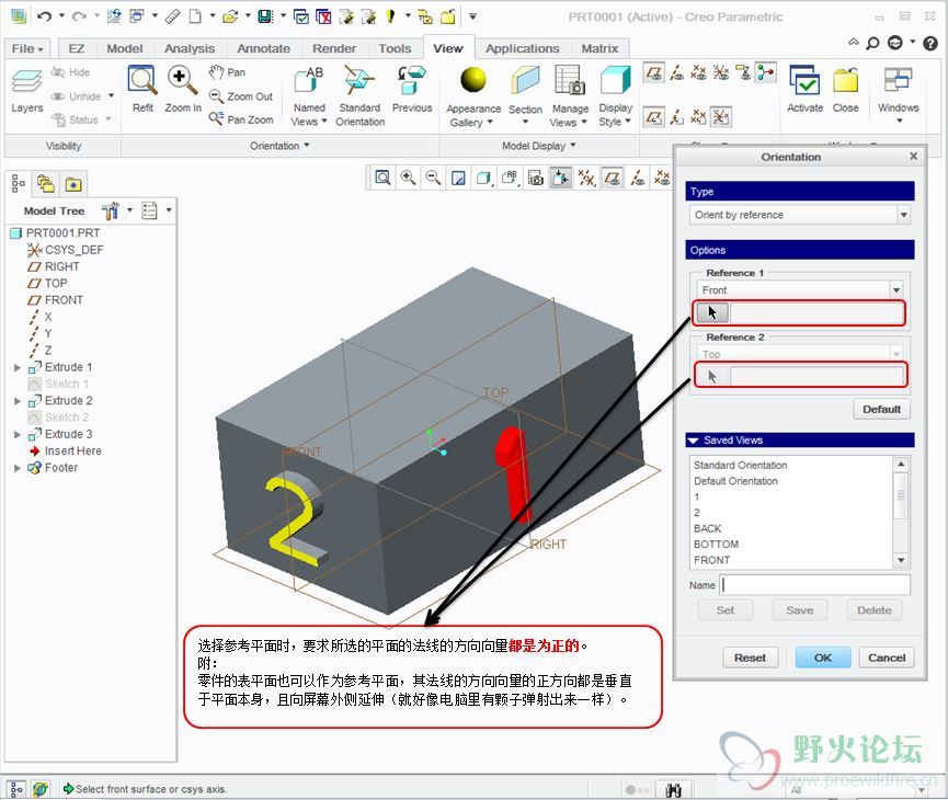

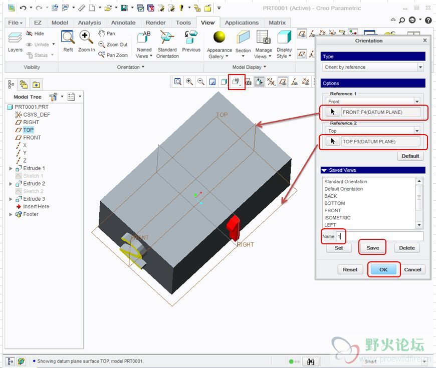

给你举个例子吧:
假设我们现在需要把数字1正对着我们(即与屏幕平行),我们需要:
1、打开重定向对话框,在参考1里选择front(朝前)选择基准平面front;
2、在参考2里选择top(朝上)选择基准平面top;
3、将生成的视图命名为1,方便以后调取,保存,确定。
如下图:
但假设我们现在需要把数字2正对着我们(即与屏幕平行),我们需要:
