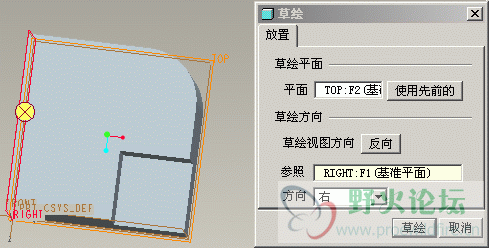

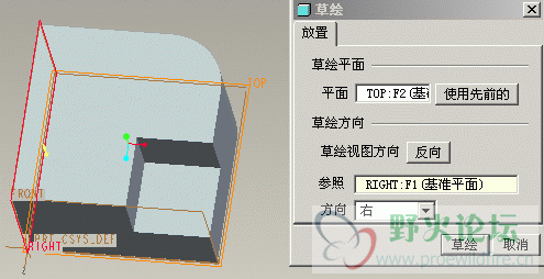

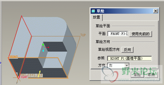

问题:
Pro/E中,在作拉伸操作时,要选择参考平面。
这里选择参考平面是个什么概念,选择将怎样作用于结果?
在作旋转体时,为了先生成一个用于扫描出旋转体的截面,
软件要求定位一个“草绘平面”,一个“参考平面”,一个“方向”
草绘平面无疑是用于草绘旋转体截面的平面,
“参考平面”、“方向”跟这个截面的关系是什么?
选了之后零件哗啦一转,给出一个视图角度,这个角度是希望中的角度吗?怎么对应操作呢?
解决:
翻了几本(3本以上吧)教材,都没有讲。
视频教程更是一味地操作,没有讲解可言。
当然不搞这么清楚也行,反正进入草绘平面后,根据图面元素总可以辨别其方向,并画出复合其他元素方向的旋转截面。
但感觉还是搞清楚好,这样可以画的更方便。
我找了个各面不对称零件的prt文件打开,通过几次试验,发现了规律:
        零件旋转的规律是:使用者指定的“参考平面”法线,将指向使用者给出的“方向”
软件版本:wf3.0中文。
试验:
以front为草绘平面,以right法线为右方向:图1~5
以top  为草绘平面,以front法线为底方向:图6~9
以top  为草绘平面,以right法线为右方向:图a~d
可以看出,如果“参考平面”换了,可以把“方向”也相应改变,而得到同样的草绘坐标。

谢谢朋友分享经验。选择好基准平面主要关系到 模板中默认的视图定向等,做的多了,应该就能体会到了
