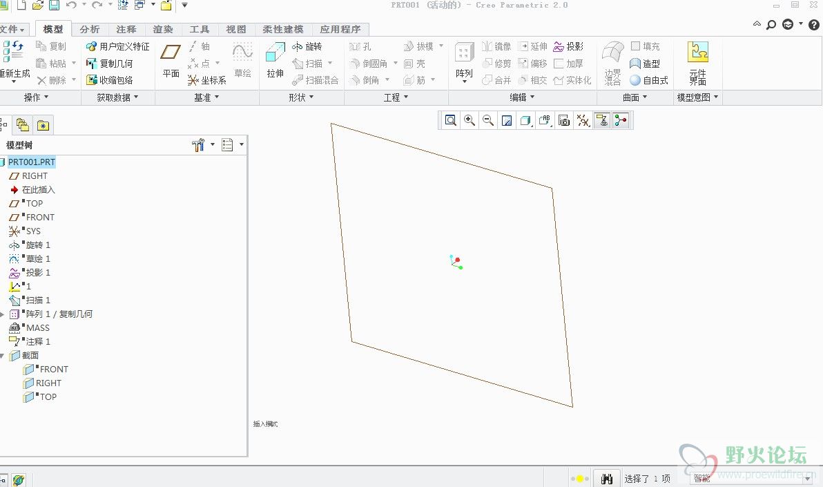

请问你的CREO版本是2.0么?我用2.0打开你发过来的文件后,绘图区域显示是空白的,可是模型树那里是能看到特征。 QQ图片20140505080227.jpg

发表于 2014-5-5 08:45 | 显示全部楼层
hello_kkai 发表于 2014-5-5 08:16
我又来打扰你了 - -
请问你的CREO版本是2.0么?我用2.0打开你发过来的文件后,绘图区域显示是空白的,可 ...
模型树里边有个  在此插入的红色箭头,把它拉到模型树最下边就好了。拉到上边去是为了让文件小一点好上传

 楼主| 发表于 2014-5-5 08:52 | 显示全部楼层
嘿嘿,这下真好了,再次感谢您。我是刚刚接触这个,犯得问题比较低级,让你见笑了,嘿嘿
