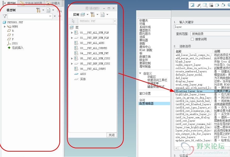

请问creo2.0如何同时显示层树与模型树?proe3.0可以,但现在这版本就不知道如何了,如:http://www.proewildfire.cn/thread-34131-1-1.html

没必要这样吧,这样会更不方便
设置二个快捷键,一个切换层树,一个切换模型树,多方便

只要设置一下这个就可以了。。。。
