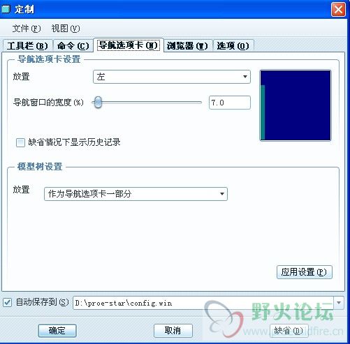

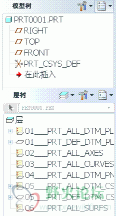

人家问的不是这个?人家是说Proe 2.0 与3.0 及4.0 不同, 模型树及层树可以一体化,
版大,再给个答案吧?

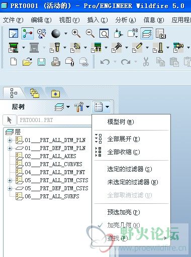

应该没有.只是让左边显示图层.右边通过分离模型树到右边.这样可以图层和模型树同时有
发表于 2010-5-8 13:59 | 显示全部楼层

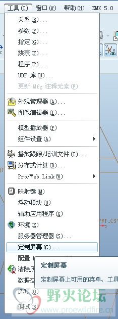

希望你讲的是这个
