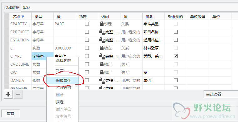

[求助] 怎样在solid_part的零件里加入受限制的参数

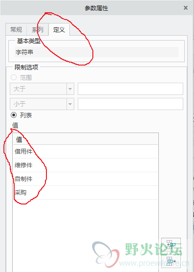

发表于 2018-11-19 09:24 | 显示全部楼层
盼盼0000011 发表于 2014-4-28 18:50
大家帮帮忙,人多力量大!!!不要让这个帖子沉底呀!!!
看图,不要说话。
爱尔兰咖啡
58
991
1189
发表于 2023-10-9 07:49 | 显示全部楼层
flyfishrxh 发表于 2018-11-19 09:24
看图,不要说话。
前辈,我用的creo7.0,找您说的自定义参数属性,点击“受限制”,能打开自定义列表,但是输入值后,总是提示“无效值”,“受限制”好像没有被选中,请指教,谢谢
