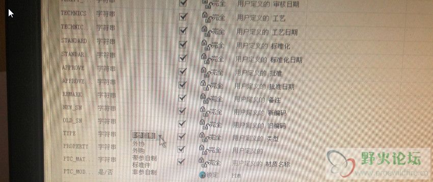

各位同仁们小弟现在有一个很急的问题求助,怎样在solid_part这个模板里加入受限制的参数,意思就是,可以想图上那样可以一点,有下拉瀑布可以供自己选择,在关系里也不用添加啥语句做出来

发表于 2014-4-25 10:03 | 显示全部楼层
受限数据
要在config.pro文件里面定义的
!受限制参数
restricted_val_definition C:\ptc\proe_stds\template\Params.lst
Params.lst文件内容如下:
ND_ParamDefArr_K01 = {
{ Name = 零部件类型
  Type = string
  Default = '设计零件'
  Enum = { '设计零件', '设计部件', '标准件','外购件','原材料'}
{ Name = 关重件程度
  Type = string
  Default = '一般(C)'
  Enum = {'关键(A)', '重要(B)', '一般(C)'}
{ Name = 产地
  Type = string
  Default = '中国'
  Enum = {'中国', '美国', '德国', '印度', '巴西', '其它'}
第一次使用需要自己在config.pro里进行添加设置..再次使用就直接进行选择就可以了

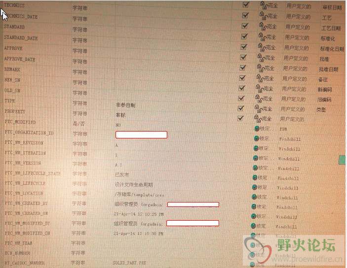

还有一个问题!!!
这个驱动源来自windchill的这个参数怎么设置!!!我也不会
下图中白色的地方时公司名
323

 楼主| 发表于 2014-4-28 18:49 | 显示全部楼层
怎么没有高手回答,这个我看了一下应该是全局参数,要结合Winchill平台!!!
