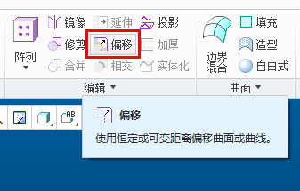

今天再来说一下另一个关于图形特征的应用,曲面上曲线的偏移。

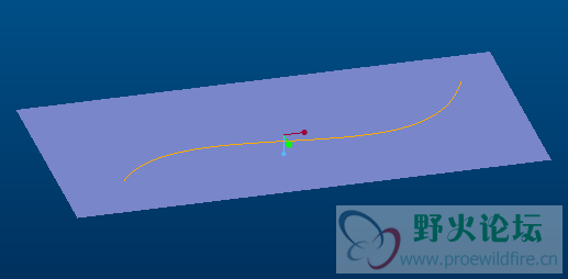

前边基础部分我就不贴图细讲了,新建prt零件,拉伸一曲面,在曲面上投影一条曲线(如果是平面的话直接草绘一条曲线也可以)。

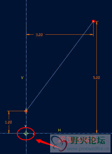

做好上面的基础部分后,点击“基准”--“图形”,为feature输入一个名字,点 ,进入2D图形的绘制。首先添加坐标系,再绘制两条中心线,如下图做一条直线,尺寸可以自己控制。绘制完成后点右上角的

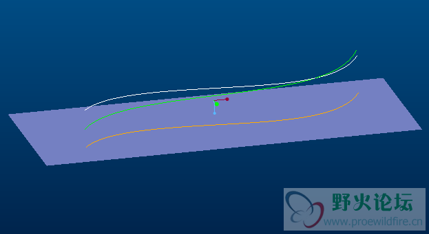

选中曲线,此时曲线呈红色显示,点选“编辑”中的“偏移”。
游客,如果您要查看本帖隐藏内容请回复

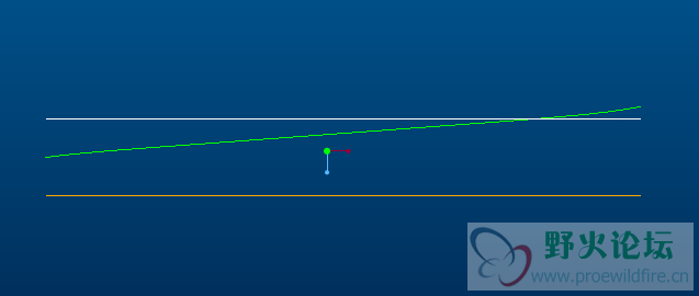

图中的青色曲线就是我们通过图形来控制而偏移所得到的曲线,白色曲线是未用图形控制,直接偏移出来的曲线,金色曲线是原始曲线。
