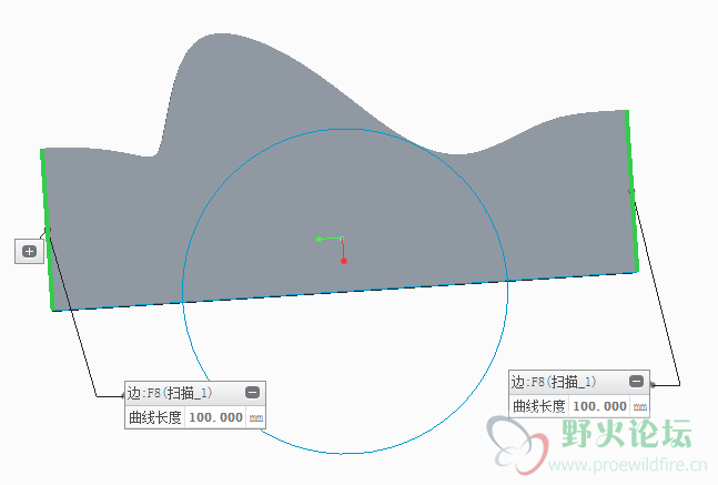

新建一prt零件。
系统提示为特征命名,输入名称“tulun”,点确定。进入2D截面绘制中。首先添加坐标系,然后再绘制两条中心线。用样条曲线绘制下图形状。点确定,回到之前的prt零件中。
我在上一个帖子中也提过,使用“图形”这一命令,坐标系是必不可少的。再有一点就是绘制的2D截面,X轴的每一点都只能对应一个Y值,截面必须为开放的,并且只能包含一个轮廓,该轮廓可以是单独的直线、圆弧或样条曲线也可以是这几部分相组成。点击“草绘”,选择平面,点“草绘”,进入到草绘。
画一直径为200的圆,点确定。退出草绘。
点“扫描”, 图片4.png 进入扫描选项,先选择扫描轨迹线,点选直径为200为圆,再点选变截面,最后点击草绘,进入草绘绘制。
先绘制一个矩形,然后点“工具”--“关系”。
在弹出的窗口输入关系式,sd4=evalgraph("tulun",360*trajpar)  点确定回到草绘,再点确定回到扫描,再点确定,完成。。。
图片9.png 这里我们可以看到,刚才的尺寸60现在已经变为100了。想要修改这个值就要打开图形--”tulun”来进行修改了。20这个尺寸就是凸轮的厚度,这个值可以根据自己意愿来修改。
现在我们回过头来再说一下在图形中绘制的那条样条曲线,它其实就是凸轮外轮廓的展开线。
中间的这个圆是扫描轨迹线,箭头的位置就是我们放置坐标系的位置。如果把扫描的轨迹线也展开,想像为一线直线,扫描出来的就更容易理解了。
