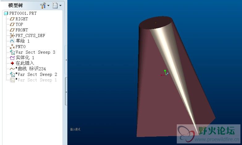

看来边界混合是正理
1131
1621

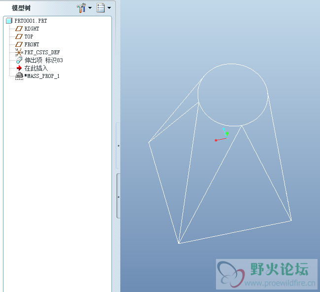

很明显这是一个天方地圆。
混合的时候要画矩形,然后倒圆角做。圆的那头也是如此。
发表于 2014-4-18 23:39 | 显示全部楼层
第一步:把你画的圆截面上面切四个点,这四个点必须正对着正方形的四个顶点。
第二步:设置你的圆截面起始点。
第三步:设置你的正方形的起始点必需和圆的起始点对应(正方形默认四个切点,无需再切分)。
第四步:混合,不知道是不是你要的图形!
资料~
189
327

可变扫描
140
166

这个我知道哈 简单点就是上面的圆要和下面的四边的四个点对应 就用中心线和点把圆打断成4节平行混合就可以做出来了
发表于 2014-4-27 14:10 | 显示全部楼层
在圆的四个顶点选择  混合起点
