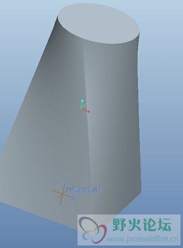

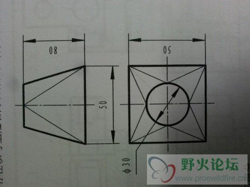

我在论坛里看了前者的工程图,可是我自己画出来却是这样。我是用混合,可是平行的混合不是一个点对应一个点吗?这里为什么会存在一个点对应两个点?求大神指导一下,难道不是用混合么?
这是我在网上看的图纸
这是我在网上看的图纸

我讲不清楚,要不你画一下,你就知道我想讲什么了。

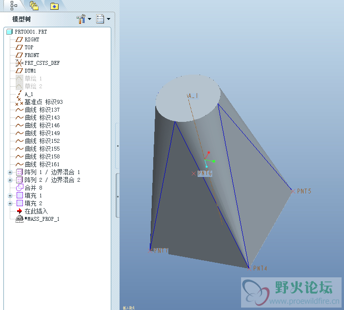

发表于 2014-4-18 09:48 | 显示全部楼层
我用边界混合做出来的。

发表于 2014-4-18 10:24 | 显示全部楼层
做出来不像,三角型成弧线,

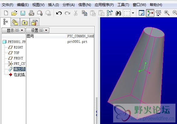

 楼主| 发表于 2014-4-18 10:24 | 显示全部楼层
jmxicx 发表于 2014-4-18 09:48
我用边界混合做出来的。
你挑战一下,用混合伸出项试试。

发表于 2014-4-18 10:30 | 显示全部楼层
草绘的时候注意设置两个截面的起始点以及方向要一致!
121
171
发表于 2014-4-18 10:31 | 显示全部楼层
补充下,图片
