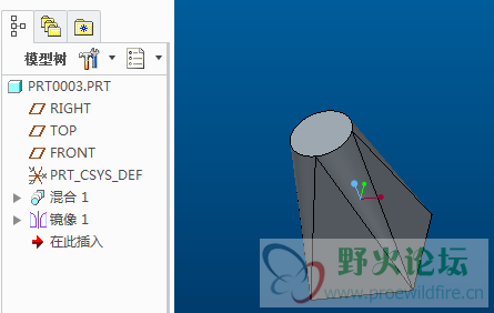

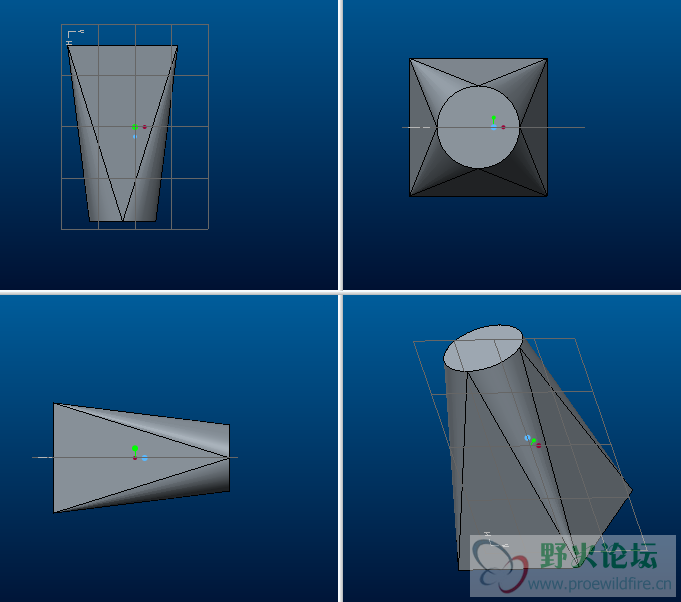

 楼主| 发表于 2014-4-18 10:46 | 显示全部楼层
你画的这个我也画出来了,你仔细看下工程图的俯视图,不一样的
 楼主| 发表于 2014-4-18 10:52 | 显示全部楼层
俯视图,你会发现和要求的工程图不一样

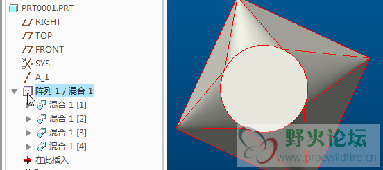

发表于 2014-4-18 11:32 | 显示全部楼层
应该是混合出1/4再阵列的吧。一次估计出不来
prt0001.prt.rar

发表于 2014-4-18 11:34 | 显示全部楼层
prt0003.prt.zip
41.36 KB, 下载次数: 0

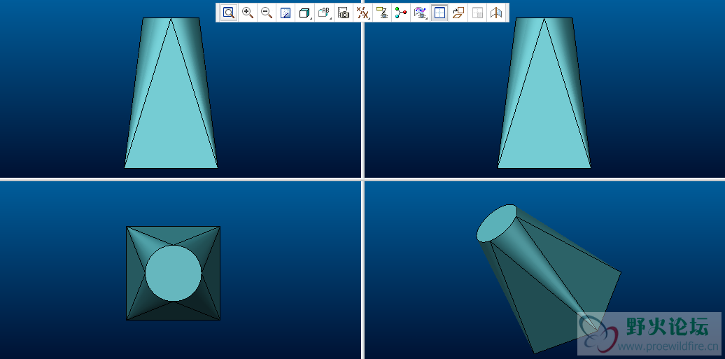

发表于 2014-4-18 12:13 | 显示全部楼层
原来是要要求像工程图那样的啊,这个就可以啦;
就是草绘的截面做下处理就ok啦:方形草绘截面四周加个尺寸很小的圆角;圆形草绘截面是由方形截面加大四周圆角尺寸使其接近为圆,注意设置起始点及方向就好了。我这个不用花钱,混合一步做到;大家就是注意草绘截面必须有R圆角就可以做到啦!:
prt0001.prt.rar
118.66 KB, 下载次数: 11

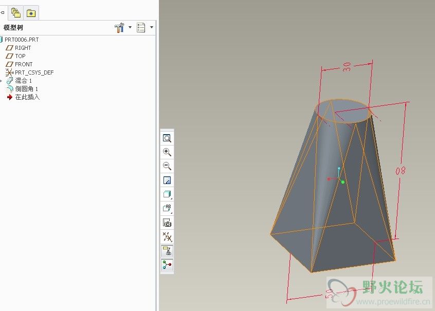

发表于 2014-4-18 12:17 | 显示全部楼层
瞧瞧这个 怎么样
121
171

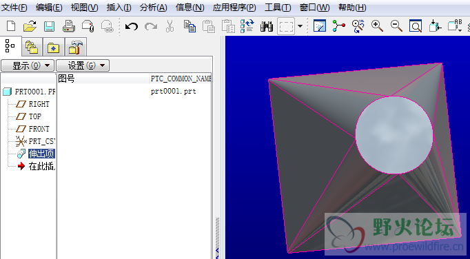

发表于 2014-4-18 12:22 | 显示全部楼层
prt0001.prt.rar
118.66 KB, 下载次数: 6

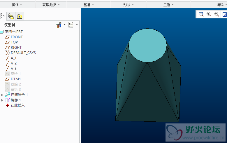

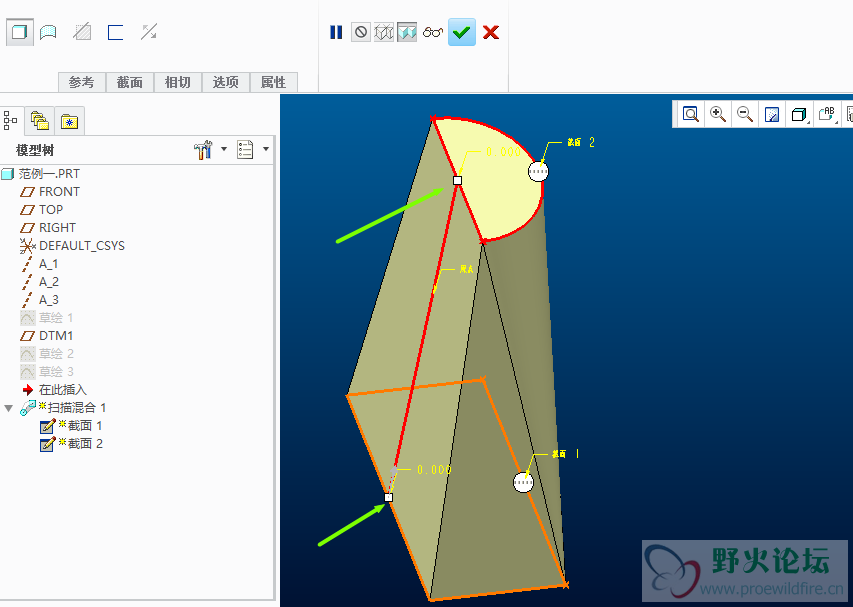

发表于 2014-4-18 13:28 | 显示全部楼层
      此类问题的关键是【起点】不能作为【混合顶点】该如何处理,个人一孔之见认为:
      可以在【不相关联】的地方,再添加一个【点】(即打断)并作为【起点】。就此图而言,可以将图一分为二,即做一半,【镜像】另一半,【起点】的设置如图1。
      Prt见附件(Creo2.0 M100),不喜勿喷。
图1
图1
图2
图2
图3
图3
范例一.rar
55.48 KB, 下载次数: 11
