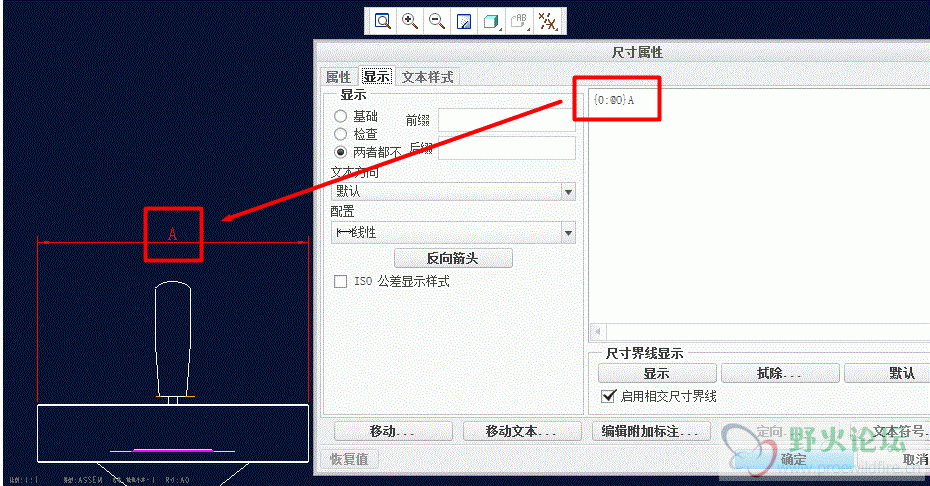

在creo2.0中绘制工程图,我想将尺寸标注的具体数值改成字母,而不显示数值,应该如何实现

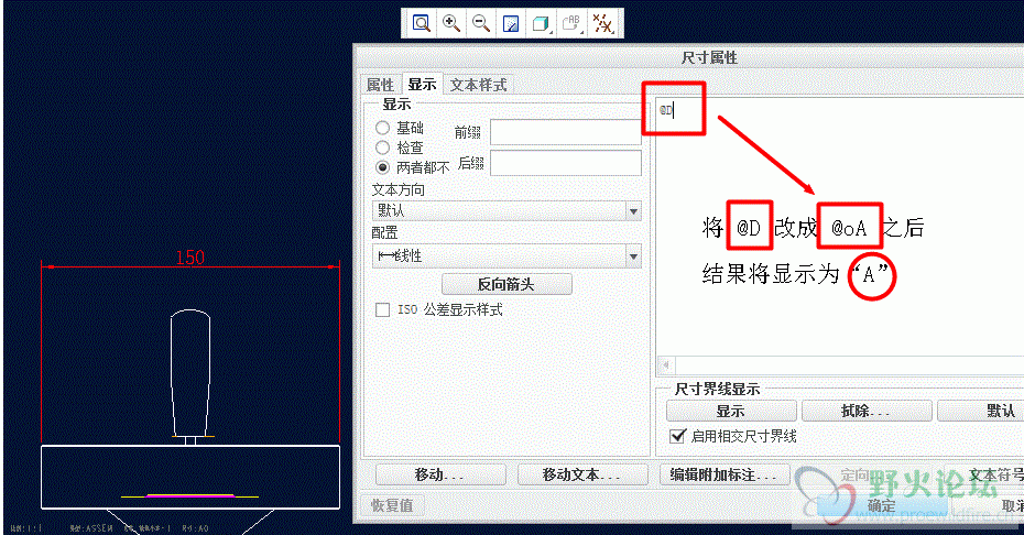

发表于 2014-4-14 16:15 | 显示全部楼层
如图所示

 楼主| 发表于 2014-4-14 17:06 | 显示全部楼层
如图,没有成功,是不是有什么开关

发表于 2014-4-14 17:10 | 显示全部楼层
将D改成A,不是在D后边加A啊

发表于 2014-4-14 17:15 | 显示全部楼层
minpoint 发表于 2014-4-14 17:06
如图,没有成功,是不是有什么开关
是将 【D】 改成 【o】,【@oABC】的结果是【ABC】

 楼主| 发表于 2014-4-14 17:55 | 显示全部楼层
关键点在,需要将公称值改为覆盖值,然后按你的方法就可以了。谢谢
