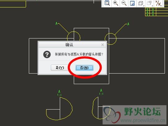

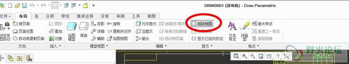

发表于 2014-4-17 11:00 | 显示全部楼层
poplar19 发表于 2014-4-15 20:41
抱歉,我真的是没找到啊,是因为我版本的问题吗?我是Creo 1.0 M050。
非常抱歉,是我记错位置了,是用“拭除绘图”命令,选中你所要隐藏的放大图,然后再是否拭除箭头的时候选择“否”

 楼主| 发表于 2014-4-17 18:42 | 显示全部楼层
wilsonxw 发表于 2014-4-17 11:00
非常抱歉,是我记错位置了,是用“拭除绘图”命令,选中你所要隐藏的放大图,然后再是否拭除箭头的时候选 ...
谢谢你的热心回答,你这种方法我之前确实没用过,也是学习了!但话说回来,在实际出工程图的时候,你的这种方法与我之前用的草绘圆圈再添加注释并关联视图的方法感觉在造作步骤上应该也差不多吧,最主要的还是它们都不是关联的,譬如我本来有3处Ⅰ,最后发现要改为Ⅱ,两种方法都是要改三次的。灵活掌握吧,不管怎么说,还是很谢谢你!
101
140
发表于 2014-4-17 18:49 | 显示全部楼层
poplar19 发表于 2014-4-17 18:42
谢谢你的热心回答,你这种方法我之前确实没用过,也是学习了!但话说回来,在实际出工程图的时候,你的这 ...
你说的也有道理,实现的功能是一样的,不过我个人觉得这个更为方便,在Proe里面,草绘尽量避免使用
257
382
 楼主| 发表于 2014-4-17 18:56 | 显示全部楼层
确实,出工程图时还要草绘的,是很烦人的!
