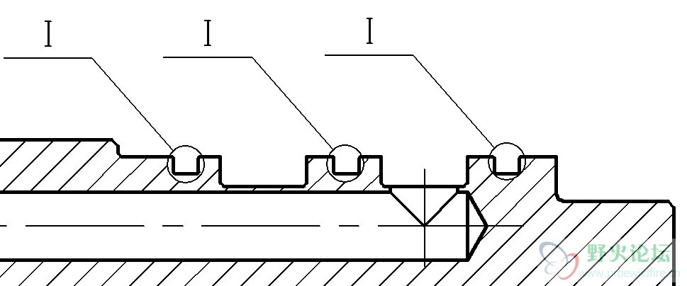

但如下图,多个位置对应同一局部放大视图时,除了默认显示的那个罗马数字Ⅰ之外,另外几处罗马数字的标示要怎样做?

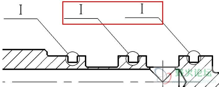

我现在暂时使用草绘圆圈,再添加注释做的...
局部放大视图标示
局部放大视图标示

看来是我没说清楚,我知道是只做一个局部放大视图,但我问的是另外两个指示位置的罗马数字Ⅰ能关联添加么,还是像我所说的,只能自己草绘圆圈在添加注释标示罗马数字Ⅰ?

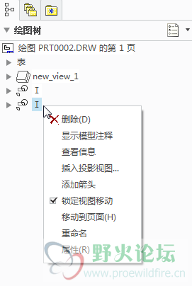

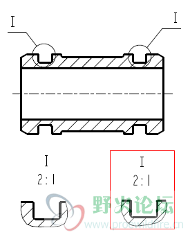

你创建3个详细视图,名字全都命名为I,然后把其中2个详细视图隐藏即可

恩,如你所说,确实可以做多个命名为Ⅰ的局部放大视图,但你所说的隐藏详细视图我没找到,能说详细点不,谢谢!

每创建一个试图,左边的绘图树上会有一个对应的视图名称,就想模型树一样,你可以选择你不需要显示的视图,右键,选择隐藏即可

抱歉,我真的是没找到啊,是因为我版本的问题吗?我是Creo 1.0 M050。
