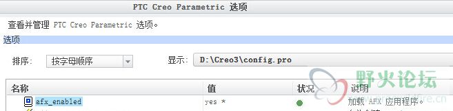

[原创] 关于CREO2的AFX 未能加载的解决方法。(原创)

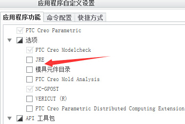

楼主,怎么我全按你的方法去做了,怎么还不行。另外也没有找到你所提的advanced Framework安装选项,求解,谢谢!

你用的是安装包安装,还是绿色安装?? 应该用原始的那种ISO安装包安装。 绿色安装,因为你第一次没有安装,所以肯定没有的。

用的是安装包安装的,第一次安装的时候是可以的,然后显卡坏了,以为是系统问题。后来把系统重装了。然后再安排CREO3.0就不行了。开始以为没有装好,结果又卸干净再装,这次安装是默认安装。结果还是不行,到最后现在连外观库也用不了了。一点就死机,CREO退出。烦啊........求高人指点

你的显卡驱动安装的好不好啊,有没有用鲁大师匹配一下驱动啊??显卡驱动不对,也会造成这个打不开的。

因为你没有保存到CONFIG 文件里面去。因为没有加载,所以失败。
