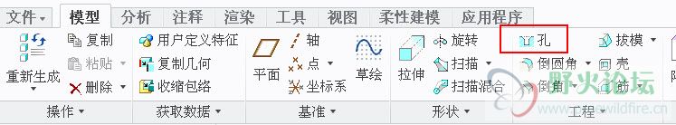

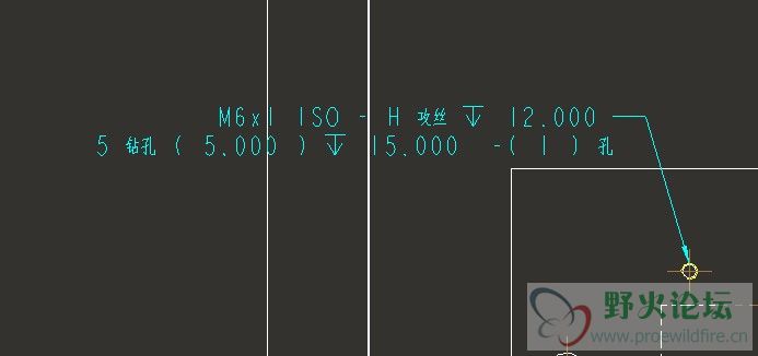

发表于 2014-4-12 13:25 | 显示全部楼层
用孔工具,创建标准孔。

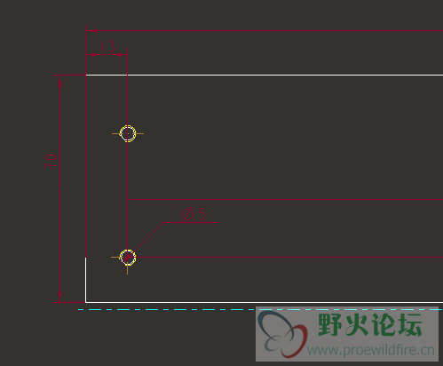

发表于 2014-4-12 13:28 | 显示全部楼层
双击尺寸,在尺寸文本里把Φ换成M就可以了,我是这样做的,自动标注同求高手

 楼主| 发表于 2014-4-12 13:46 | 显示全部楼层
改成M,我会,就是不知道怎么自动生成M

 楼主| 发表于 2014-4-12 13:48 | 显示全部楼层
创建螺孔,我是使用孔工具的,就是自动标注不能为Mxx
过去不等于未来,一切皆有可能!

 楼主| 发表于 2014-4-13 17:02 | 显示全部楼层
显示没有必要的数据!
280
378
 楼主| 发表于 2014-4-13 17:04 | 显示全部楼层
我只要显示M6*1
