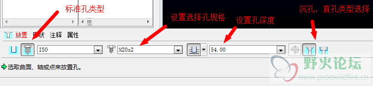

跪求此螺纹孔标柱方法,越祥细越好,谢谢了!!
 楼主| 发表于 2014-3-31 00:07 | 显示全部楼层
是PRO/E
121
171

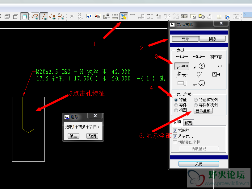

发表于 2014-3-31 09:39 | 显示全部楼层
把你做的孔删掉,有个非常简单的方法:
1.重新创建孔特征,创建过程中选择标准孔!
2.创建工程图,点击“显示”图标,显示孔特征的全部信息,OK

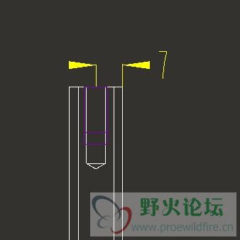

 楼主| 发表于 2014-3-31 20:37 | 显示全部楼层
我的问题还没有解决,我只想知道怎样标那个7尺寸
47499
发表于 2014-3-31 22:01 | 显示全部楼层
你创建个轴或基准点再标
