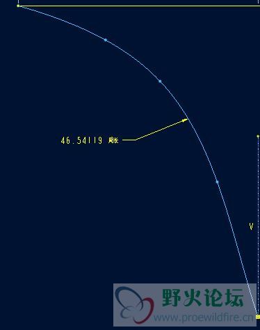

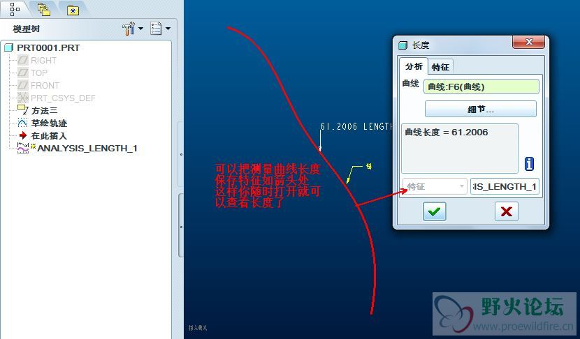

发表于 2014-4-11 22:19 | 显示全部楼层
有时可以灵活变通 一个方法不行 可以用其它的
下面是两种曲线的长度表达方式 希望可以帮到你
467
576
