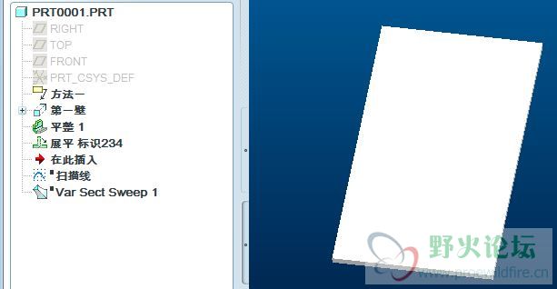

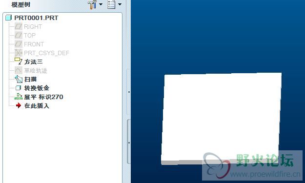

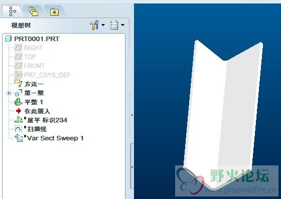

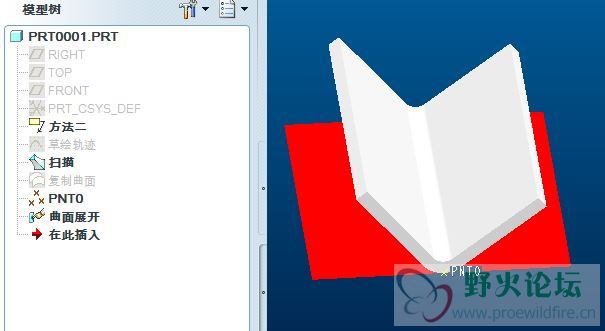

发表于 2014-4-11 21:14 | 显示全部楼层
第一种方法:直接用钣金模块做
第二种方法:用实体扫描然后再转钣金展开
第三种方法:用实体扫描复制曲面用曲面展开
529
726
发表于 2014-4-11 21:21 | 显示全部楼层
方法一
529

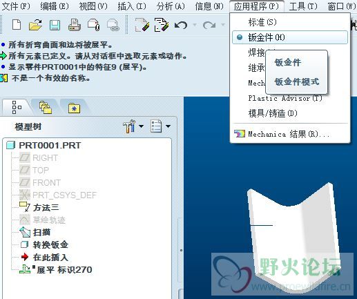

发表于 2014-4-11 21:34 | 显示全部楼层
方法二
 楼主| 发表于 2014-4-11 21:38 | 显示全部楼层
多谢老兄。但截面角铝没错,但是长度方向是曲线,我想把曲线展直。而不是把角铝两个边展开。谢谢
