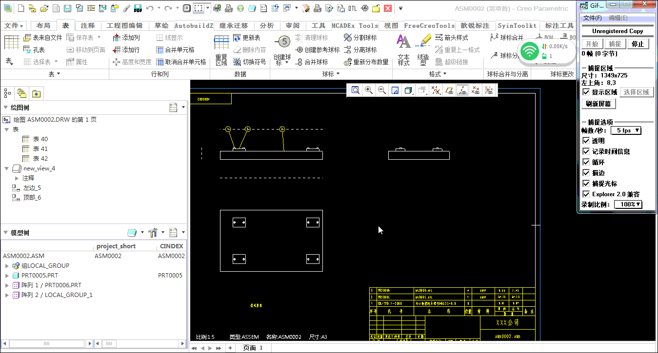

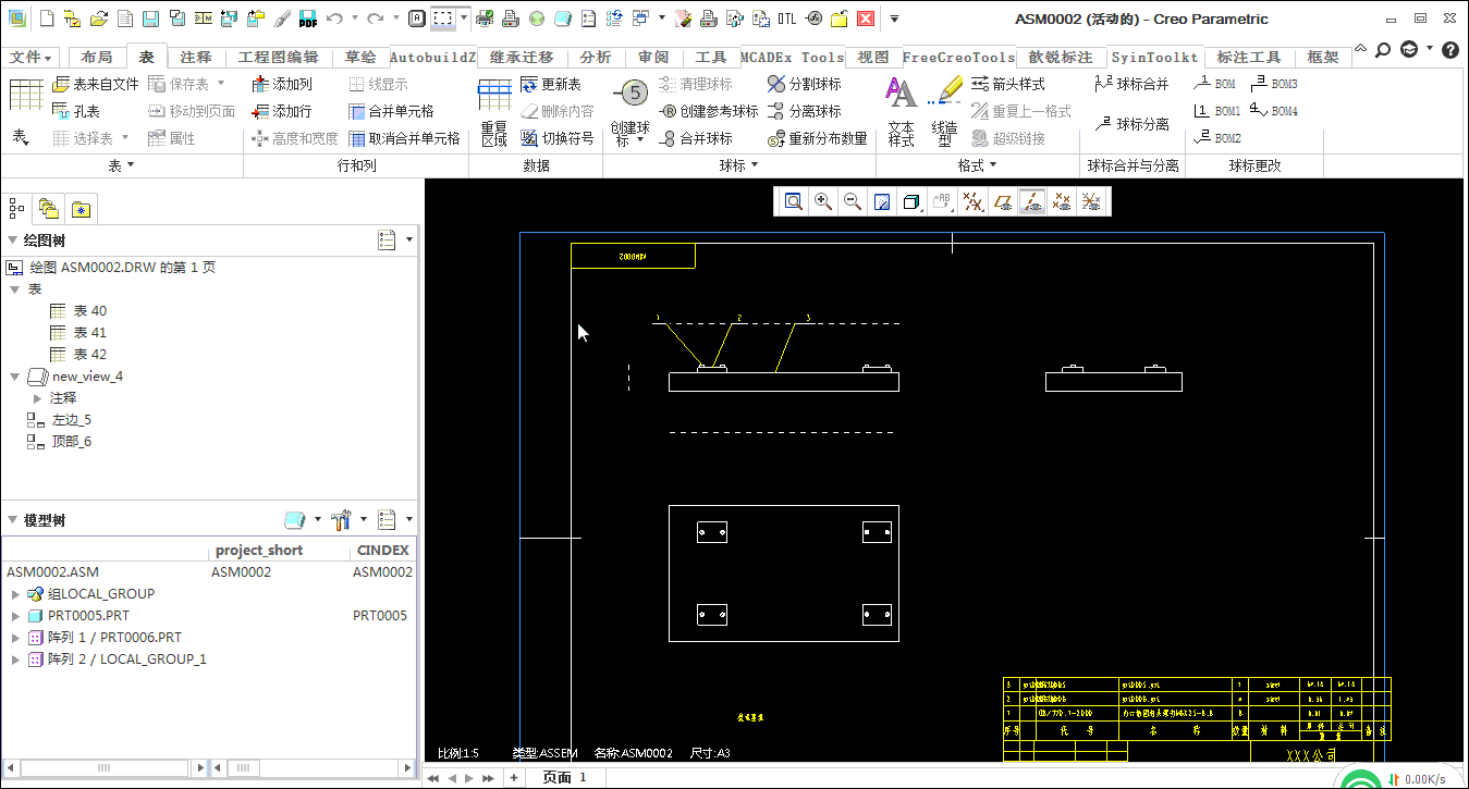

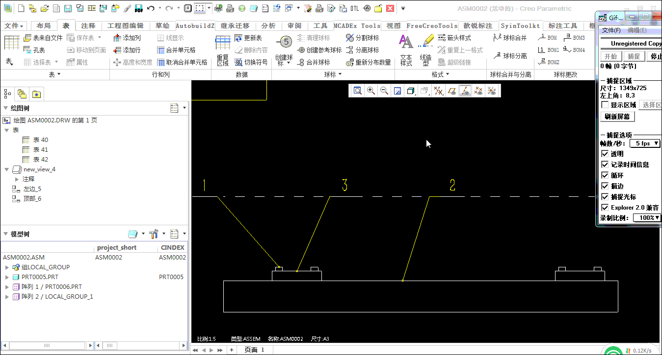

发表于 2016-10-18 20:59 | 显示全部楼层
首先楼主就没搞明白一个问题:默认球标和自定义球标的区别
只有将球标改成自定义球标,才好进行更换自定义球标形式:
关于排序,最好的插件是freecreotools,不写参排序,不会对借用件、标准件件进行修改
