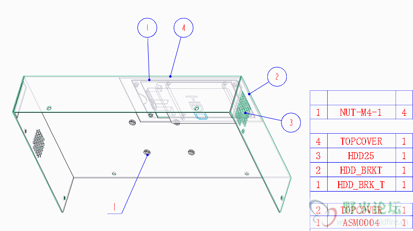

      请教大家一个问题:

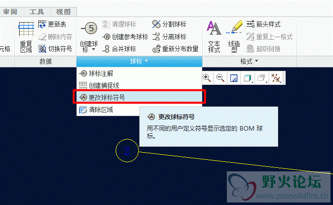

      Creo2.0在【报表模式】下可以更改【球标类型】,但是在【绘图模式】下,虽然有个【更改球标符号】的命令(如图1),但是貌似不起作用。
      在使用【更改球标符号】这个命令的过程中,已自定义【BOM球标】(如图2)。
    【报表模式】下感觉不如【绘图模式】修改、注释方便,所以我喜欢选择在【绘图模式】下做BOM表,但是球标修改起来貌似不行。不知大家是否知道如何在【绘图模式】下修改【球标类型】,谢谢大家!
图1
图1
图2
图2

      老大:
      就是按照1楼图1所示,【更换球标符号】,然后选择【自定义的球标】,结果仍然是系统默认的【球形】的标注,如图2所示,不知道该怎么解决(PS:s 在【绘图模式】下,不是在【报表模式】下)。谢谢老大!

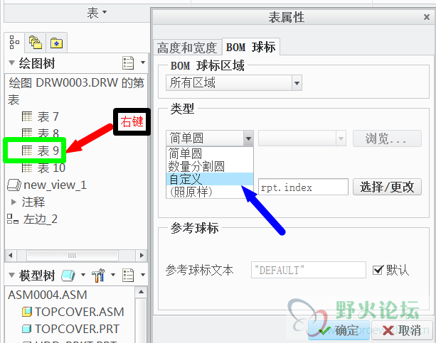

我发现了一个更改球标的办法 。不过有点麻烦 。
这样就要把 每个重复区域分开 ,一个重复区域做一个表 。
发表于 2014-4-11 22:48 | 显示全部楼层
试了下点那个命令没反应,但是按楼上说的可以改

 楼主| 发表于 2014-4-11 23:54 | 显示全部楼层
貌似真的可以,我现在在想如何通过程序控制【顺序编号】。

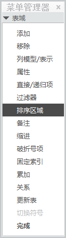

顺序标号 是什么思路?  表域里有个 【 排序区域 】,可以指定 表里的一个参数 ,然后按照升序还是降序的 排列 。。。
这个思路貌似也可以

 楼主| 发表于 2014-4-12 10:51 | 显示全部楼层
引火虫 发表于 2014-4-12 09:49
图1的方法在绘图模式下也可以改球标的,
只是你没看下面的说明:4楼的方法也可以改,
改球标是要指定重复 ...
感谢兄弟回复,其实我是看着提示操作的,选择了一个区域,也选择了一定数量的元件,最后选择的自定义的球标,不过最后的球标结果仍然是系统默认的球形标记,是我操作有问题么?
