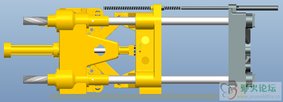

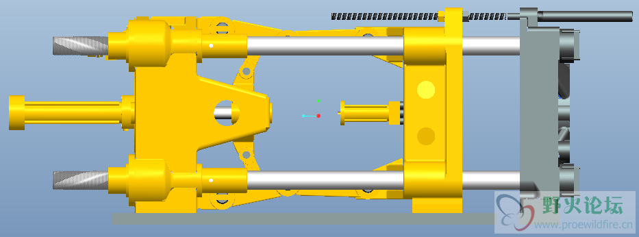

我这个文件是一个注塑机合模机构,我想在工程装配图的主视图表达出运动件的两个极限位置(用实线、双点划线表示),摸索了几天都不知道如何操作,
请教各位老师不吝赐教.谢谢.

参考:http://www.proewildfire.cn/thread-77265-1-1.html
Creo原创教程(十四)工程图快照,同一张工程图里放置同一组件的的不同机构状态

发表于 2014-4-7 08:30 | 显示全部楼层
有点复杂,等待高手解答。

发表于 2014-4-7 16:08 | 显示全部楼层
SolidWorks  组装就可以,有极限位置,但CREO,过了限位,还可以拉长。

发表于 2014-4-7 16:17 | 显示全部楼层
creo2.0装配时用滑块或者圆柱条件进行装配,点开装配条件时都可以设置极限位置。

发表于 2014-4-7 20:02 | 显示全部楼层
首先你的新建对应的爆破试图.然后勾选就行了

 楼主| 发表于 2014-4-7 21:44 | 显示全部楼层
我不是很明白哎,您能详细点介绍下吗
