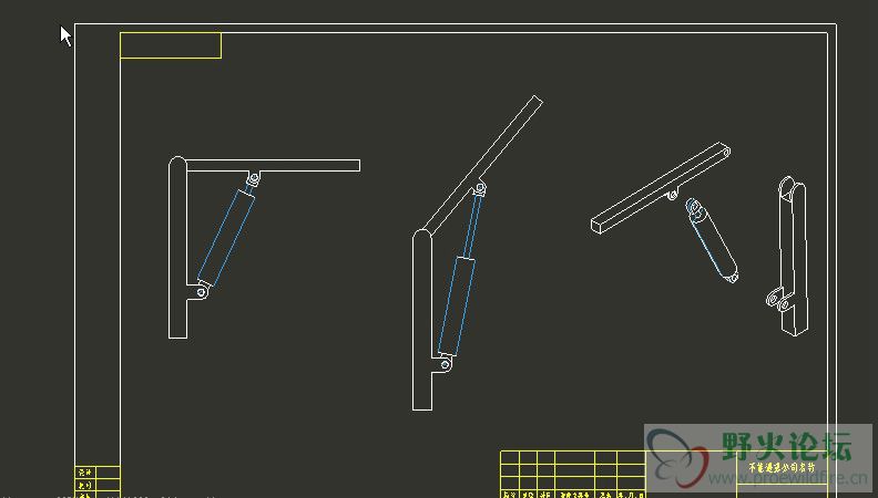

Creo原创教程(十四)工程图快照,同一张工程图里放置同一组件的的不同机构状态

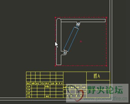

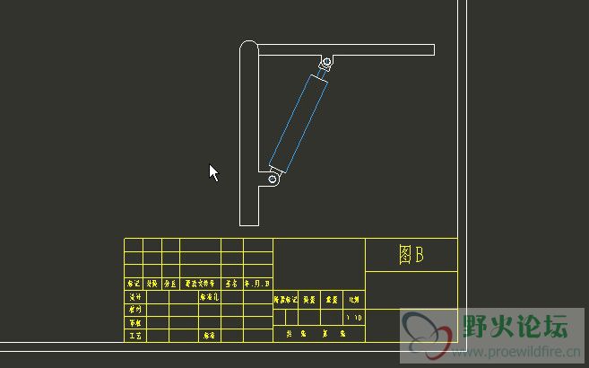

经常做运动部件的朋友们常常有个头痛的问题,就是如何在一张工程图里面把机构的不同状态全部装进来,这样做有很多的好处,不需要在画第二张图,甚至多张图。
之前有好多的朋友就问过我怎么做,他们的常规办法就是在组件下运动A状态建立个快照snapshot1,运动到B状态时,建立个快照snapshot2,见图1 图2
图1
图2

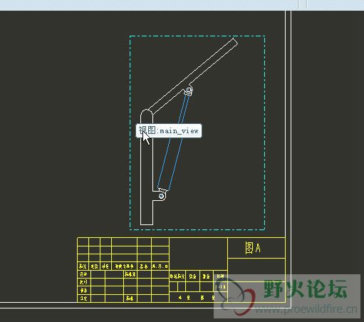

有的时候需要出图A状态,有的是有需要出图B状态,出图A时,先在在组件下快照回复到A状态,然后建立工程图,打印 见图3
图3

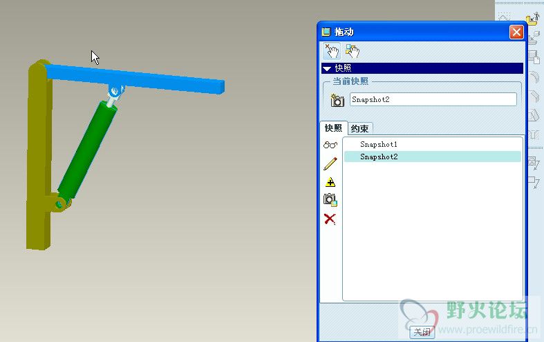

出图B时,先在在组件下快照回复到B状态,然后建立工程图,打印 见图4
图4

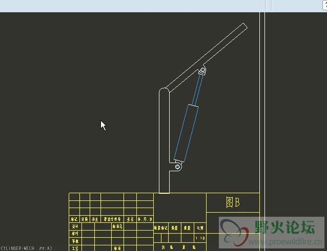

结果当他把所有东西都关了以后,重新打开,工程图A,发现里面的状态却是B的状态,
见图5
图5

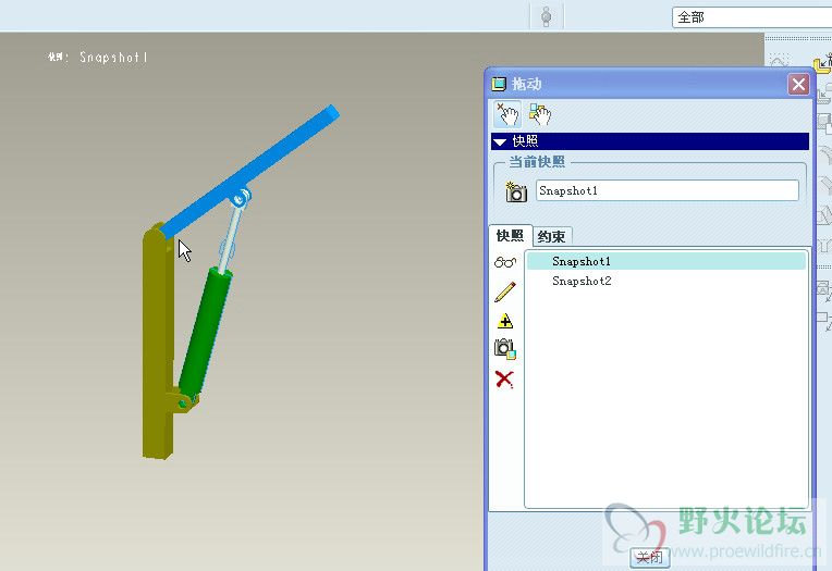

这个时候把,回到组件下,把B状态快照改成A状态的快照,
发现工程图A的状态变回了A状态,见图6
图6
当他打开工程图B时,发现状态变成了A状态。见图7气得他吐血了……
图7
试想这样的效率是不会高的。
今天我们就这个问题来讲一下,工程图快照,什么是工程图快照呢,
工程图快照和3D图里的快照是一样的,只不过需要特殊的控制,下面我们就来讲一下工程图快照。今天的例子我们就用油缸的那个例子。
当我把零件组装好,出工程图的时候,需要多种状态在一个图里面,我们就需要建立工程图快照
