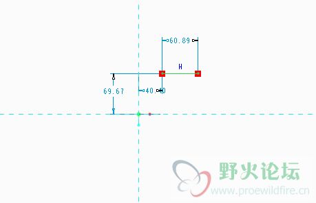

       我的意思是这样的,就是零件模型中进入默认的草绘界面,绘图时随便画一条很短的直线,都有几十,虽说我知道可以画好大致轮廓在修改尺寸,但有没有方法可以改变默认的长度大小,把在默认的情况下同样的直线长度的实际尺寸变小,如十几之类的。

滚动鼠标中键放大缩小屏幕,习惯了就大概知道要多大的屏幕。

设置栅格就可以了,我马上做个文件给你看。

creo2.0草绘栅格设置
http://www.proewildfire.cn/thread-119242-1-1.html
(出处: 野火论坛)

你就直接把那两个值改大就可以了,那个栅格显示就不要勾了。

设置栅格,然后设置栅格间距单位值,这样你就知道你画的线大概是多长了
