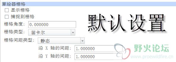

看到论坛有朋友问“Creo零件草绘中怎么设置默认图幅大小”,
http://www.proewildfire.cn/thread-119235-1-1.html
ps:在我教程快编辑完成的时候,发现我一开始弄复杂了,应该直接设置X\Y的问题距值就行了,不需要让栅格显示就能满足他的要求。
今天正好有空,做个小教程,不一定能很好的解决他的困惑,但也算是比较实用的设置。
在今天之前,我也没用过这个栅格功能,算是现学现卖吧。我初学的时候也遇到过同样的困惑。我的解决方法比较笨,我是先草绘一个圆,然后根据实际情况更改圆的直径,草绘的界面就会自动调整,然后把圆删除。
今天看了下,这个栅格功能就可以解决这个困惑,我以前没有去用,主要是以前野火版本不像creo2.0有这么方便的设置界面,必须要进配置管理器里设置,然后用的也很少。
文件-选项-草绘器-草绘器栅格,把“显示栅格”勾选上,然后设置“沿X\Y轴的间距”,这个值根据你的实际情况,如果画的零件很小就设置小点,设置好后记得点击“导出配置”,保存到启动目录的config.pro文件。
默认的设置
默认的设置
更改过的设置
更改过的设置

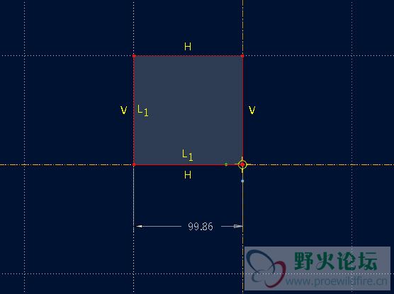

新建草绘的时候,就会发现草绘界面分成N个小格子,那么每个格子的尺寸就是我们设置的X\Y的间距值。
我大致沿格子画了个正方形,如下图

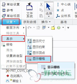

可能有的朋友会看那个格子不顺眼(我就有这种感觉),那么,我们动动鼠标把他关掉就行了。
问题又来了,每次新建和编辑草绘都会显示。
两种方法:1、设置里面,把显示栅格不勾选或者直接配置文件里的sketcher_disp_grid yes改成no

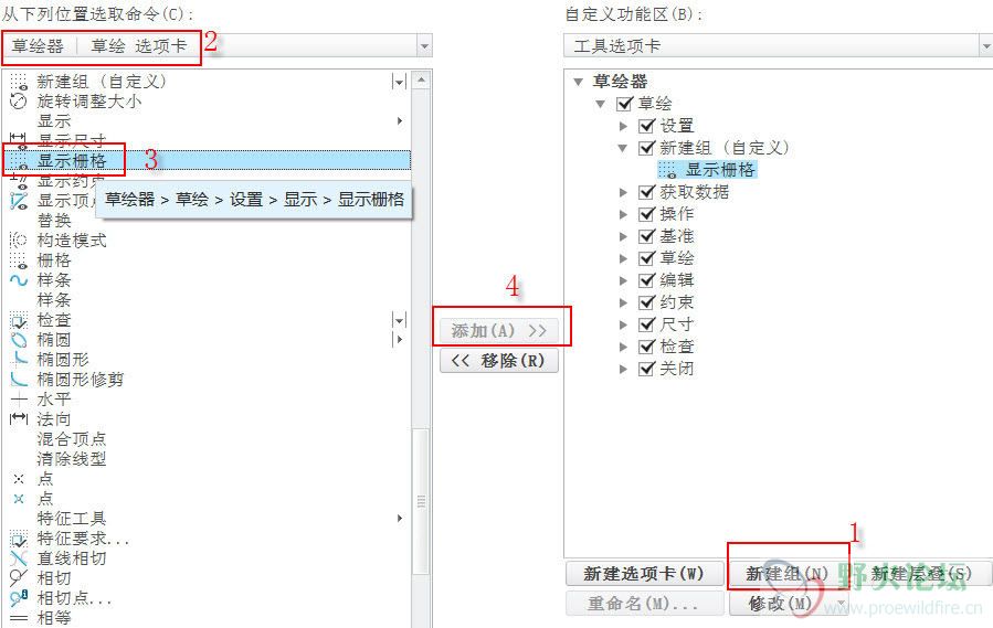

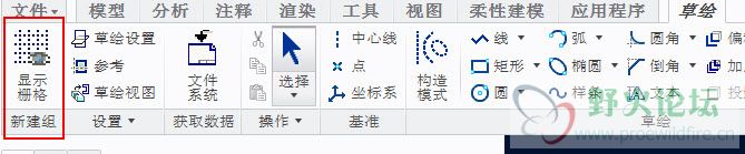

2、在自定义功能区添加一个自定义的命令选项。
效果如下图。
