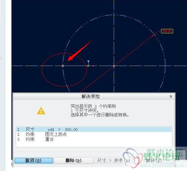

[求助] 可变截面扫描为何不能创建参考尺寸

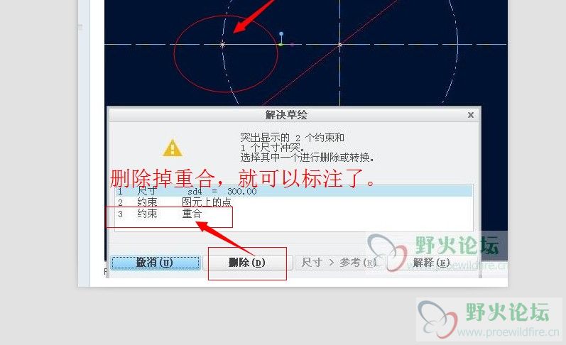

问题很简单,你这不是冲突了么。 你把圆画点上面了,你把那个“点"参照 ,去除掉就可以标注尺寸了。
在图上有一个”重合”,删除了,就可以标注了。

 楼主| 发表于 2014-4-3 20:04 | 显示全部楼层
11楼,我标的只是参考尺寸,不是控制尺寸,就是说这个圆是在可变轨道上,但是它也有一个尺寸,它是一个参考尺寸,是一个无法修改的尺寸。如果没有参数与关系的话,这个尺寸是没有的,可以不标。可是我需要要这个尺寸来设置关系与参数。我以前也成功做过。我不知道我这样说11楼明白,了没有。如果还没明白,可以看看我前面的发言。

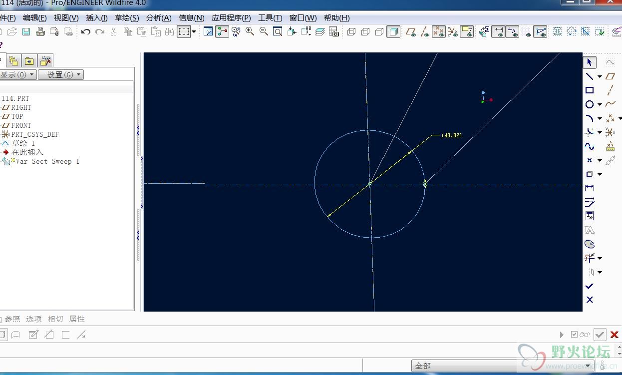

 楼主| 发表于 2014-4-3 20:30 | 显示全部楼层
11楼,我刚刚在野火版试了一下,也是可以的,你可以看下图。这个圆同样在可变轨道上,但是参考尺寸是可以标注的。
