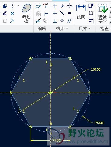

奇怪了,怎么在可变截面扫描中不能添加参考尺寸了,参考尺寸显示为灰色不可选。如下图:

 楼主| 发表于 2014-4-3 16:15 | 显示全部楼层
我记得以前我做过应该是可以,因为我需要参考尺寸来设置参数及关系。求高手解答。

 楼主| 发表于 2014-4-3 16:26 | 显示全部楼层
不知道是不是配置文件的设置出现了问题,在可变截面扫描中无法标注参考尺寸,因为我需要参考尺寸来设置参数及关系。但是在拉伸及旋转等特征就可以标注参考尺寸。参考标注键蓝色显示,为可以使用。如下图。 裁剪_4.jpg

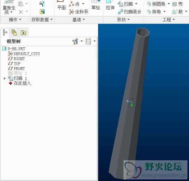

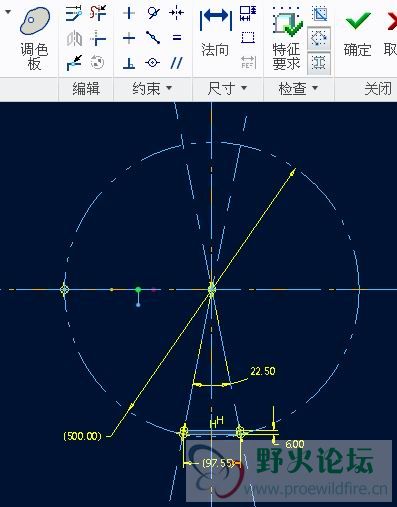

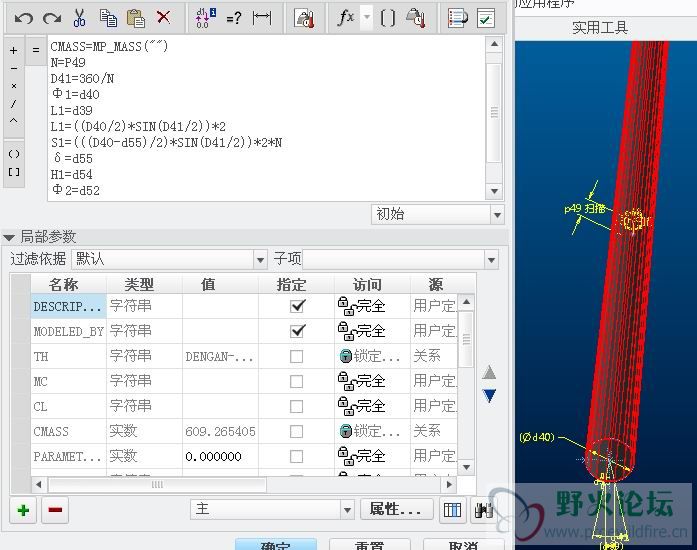

 楼主| 发表于 2014-4-3 16:46 | 显示全部楼层
不明白,我记得以前是可以的,我找到我以前的一个案例,是可以标注参考尺寸,现在打开还可以看到,但是参考标注已显示为灰色,如果现在删除参考标注尺寸就无法再标注参考尺寸了。如下图。 裁剪_5.jpg 。我这样做的目的是为了设置关系及参数。如下图。 裁剪_6.jpg 。以实现多边形锥管的参数化,比如我调整一下边数,其他的如单边尺寸,展开尺寸等等他会自动调整。如下图 裁剪_7.jpg

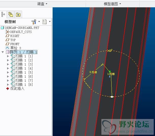

 楼主| 发表于 2014-4-3 16:49 | 显示全部楼层

 楼主| 发表于 2014-4-3 17:22 | 显示全部楼层
