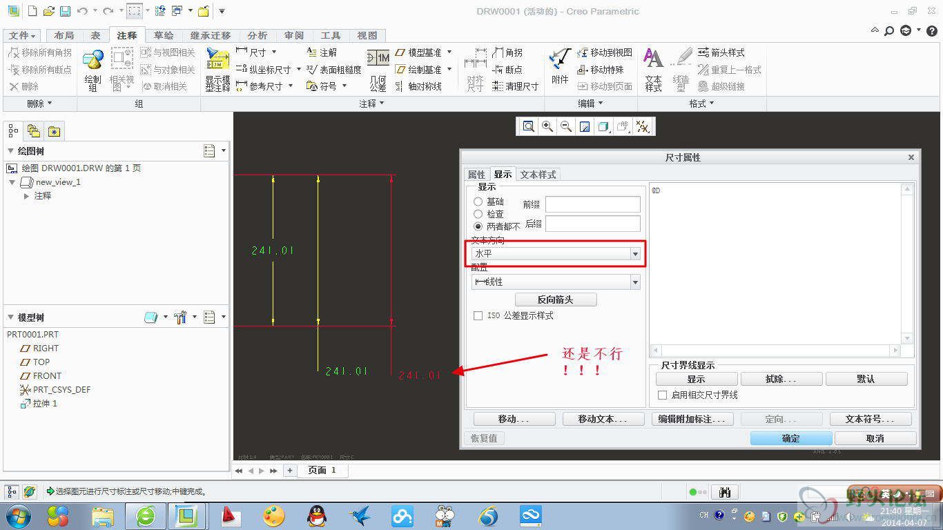

[求助] 如何修改工程图配置文件才能得到这样的标注方式???求大神指教

 楼主| 发表于 2014-4-7 21:46 | 显示全部楼层
06985953 发表于 2014-4-5 19:03
双击尺寸,在尺寸属性里的“显示”栏里,文本方向:改为水平即可,还可其它方式摆放,自己看看就明白
高工,您好!
按照您的讲解,还是不行!详见图片!!!

发表于 2014-4-8 08:26 | 显示全部楼层
我把配置文件上传来了,你加载一下,就可以了
活动绘图.zip
2.22 KB, 下载次数: 18
