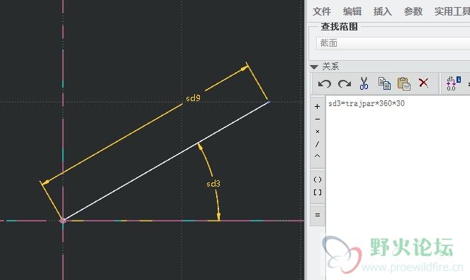

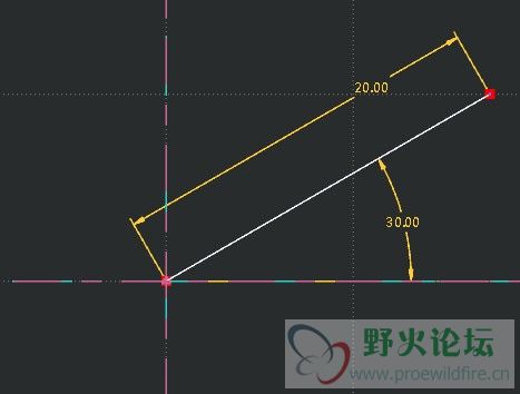

如图所示,草绘的约束和公式应该也没有错误吧?但是写完公式之后直线直接变成水平状态了,确定之后也扫不出螺旋效果。
在论坛上查找过相关贴子:http://www.proewildfire.cn/thread-103962-1-1.html
但照贴子的正确步骤依旧扫不出想要的结果,求助原因

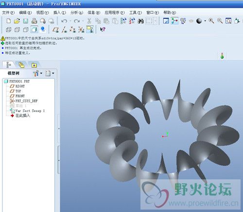

发表于 2014-4-2 14:25 | 显示全部楼层
无可能的,你传PAR吧
276
425
发表于 2014-4-2 14:29 | 显示全部楼层
11.prt.rar (35.05 KB, 下载次数: 15)
115
147
 楼主| 发表于 2014-4-2 15:25 | 显示全部楼层
809493540@qq.co 发表于 2014-4-2 14:25
无可能的,你传PAR吧
已解决,自己没有注意有没有选可变截面那个选项而已
