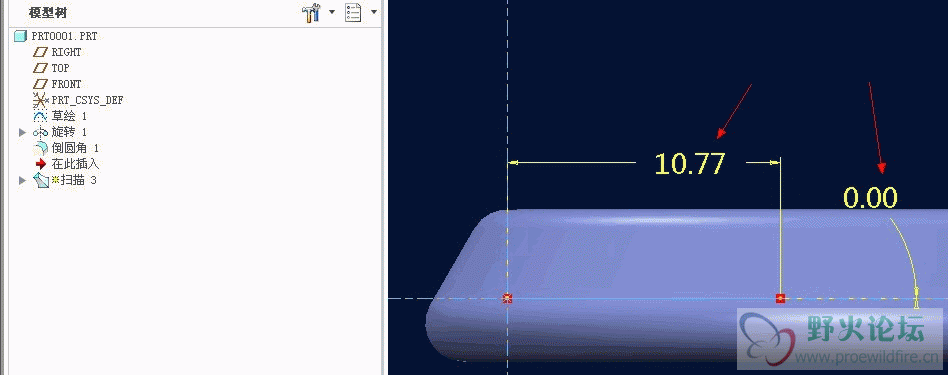

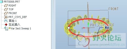

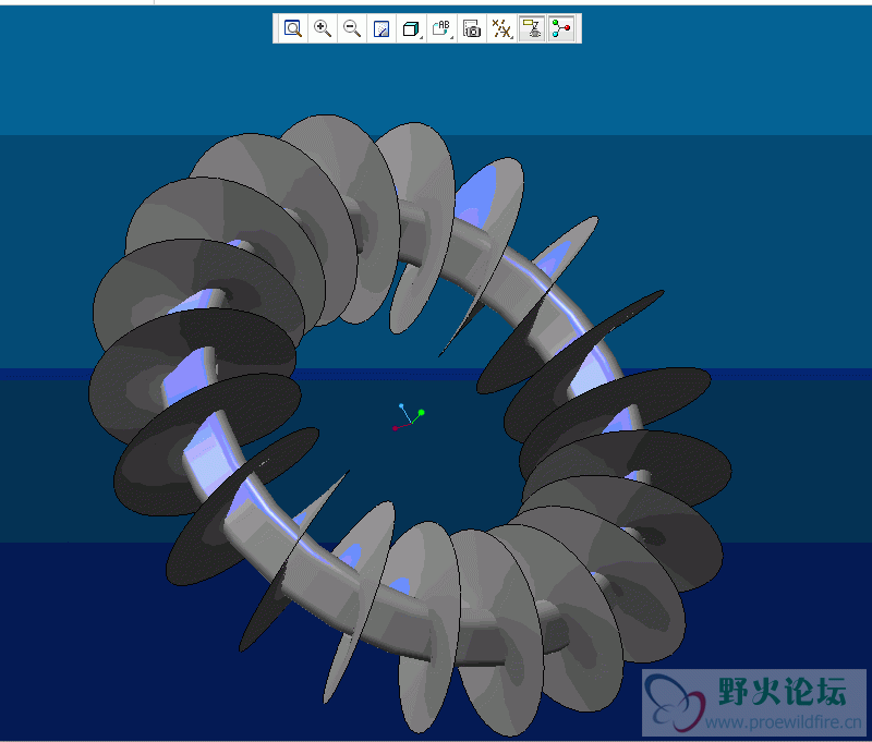

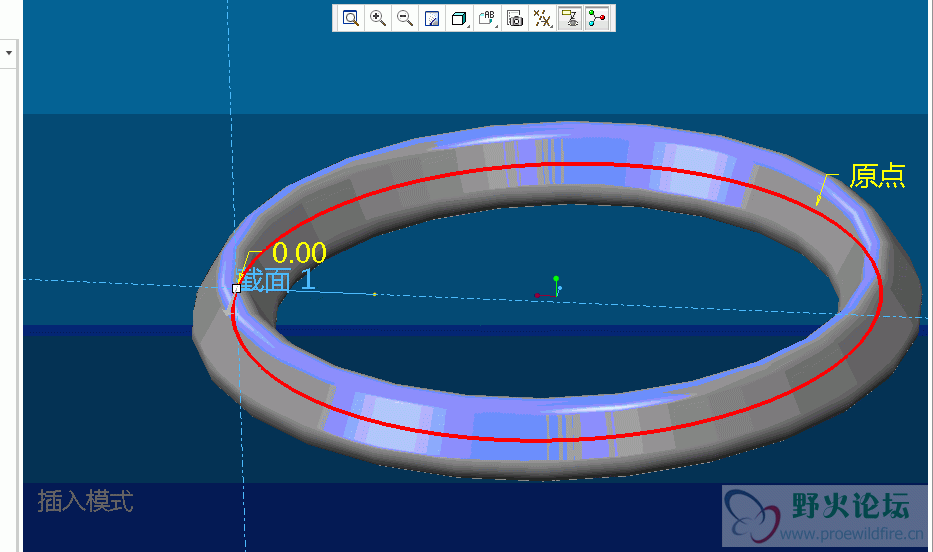

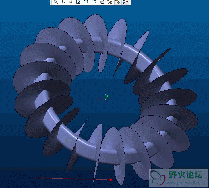

我一直卡在了这个节骨眼上面,不知道为什么出不了,那个螺旋曲面,而且关系式也对的。
草绘完成出来后,扫描不出螺旋式样的曲面。
下面是最终成品图
下面是失败的prt ,注意是CREO2.0 弄的PRT

 楼主| 发表于 2012-11-1 16:10 | 显示全部楼层
写关系式的图,请看看有什么问题么?
我在想是不是,我绘制的那个线有问题啊,是不是有先后关系一说啊??!!

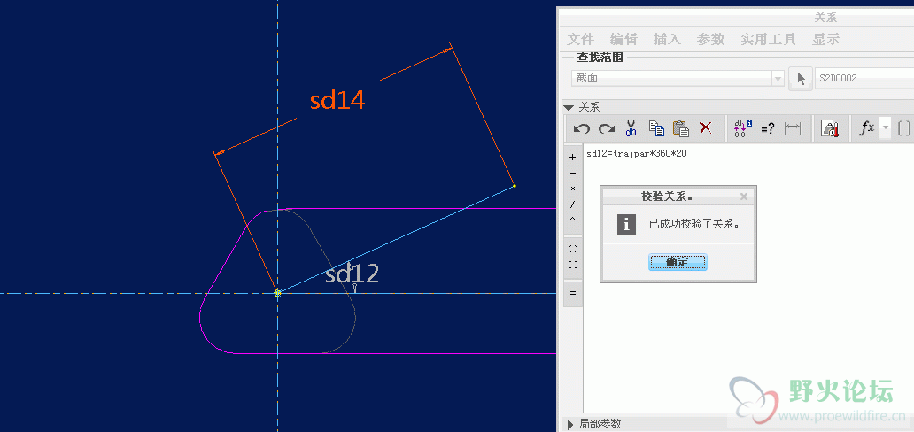

发表于 2012-11-1 19:40 | 显示全部楼层
关系式没有问题,应该是草绘错了
发表于 2012-11-1 21:01 | 显示全部楼层
(因为我版本是5.0没下载你的附件)关系式是对了的,但是我估计你是在标注sd5尺寸时,标注错了!sd5应该是约束线的长度,而不是点到基准轴的距离。试想一下:如果标注的是点到基准轴的距离,那么如果此点在在旋转90度(或-90度)时,点到基准轴的距离就为零,与你标注时的值冲突。。。希望能帮到你。
[ 本帖最后由 A_shuang 于 2012-11-1 21:02 编辑 ]
200
223

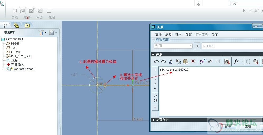

发表于 2012-11-2 09:45 | 显示全部楼层
你应该画一条直线  不应该画点  写那条直线和水平线角度的关系式   就能出来

发表于 2012-11-2 11:37 | 显示全部楼层
应该是草绘时哪个直线你不要直接画在水平上,一开始是画成一个斜线的,跟水平线成一夹角,角度随意,然后给了关系后,这直线会自动调整到水平线上的

 楼主| 发表于 2012-11-2 18:48 | 显示全部楼层
原帖由 lesliecen 于 2012-11-2 11:37 发表
我只绘制了一条斜线。 也是根据你的说法来做的,可惜就是出不来。  给了关系以后,这直线自动就变成水平了。

 楼主| 发表于 2012-11-2 19:11 | 显示全部楼层
问题出在那个草绘标注上面,不能和那个中心线标注在一起。只能是单击直线,然后标注尺寸。这样就可以成功了。
看下图
成功校验关系式
然后成功之后的图片。
