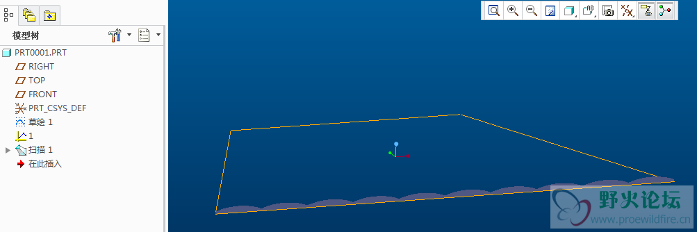

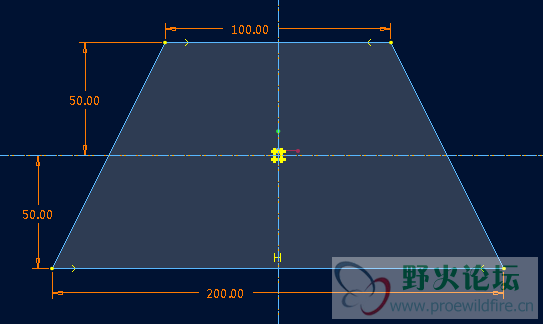

1.新建一prt零件,点击“草绘”,选择FRONT面,草绘。在草绘中绘制一梯形。如下图所示,点确定,退出草绘。

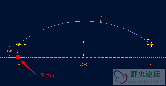

“基准”---“图形”,系统提示为feature输入一个名字,然后点确定,进入2D截面绘制。
添加坐标系,中心线,画一段圆弧,点确定,完成图形的添加。

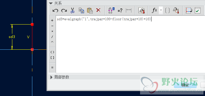

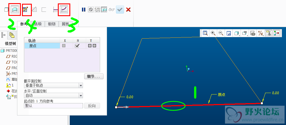

3.点击“扫描”,选择轨迹线(关于如何选择轨迹线,这里就不详细说明了,以前有提过的),点选曲面、变截面、草绘。

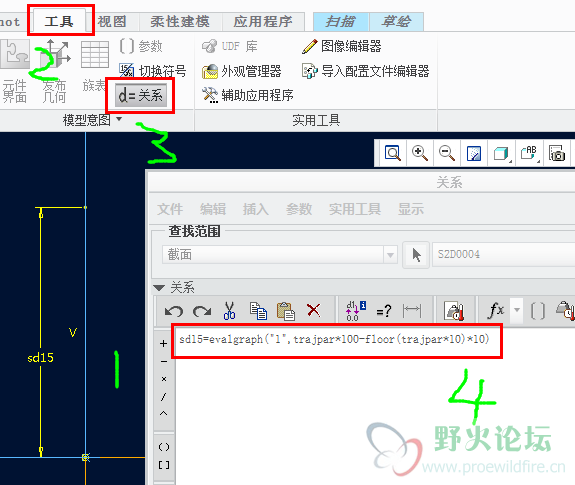

在草绘界面中绘制一条竖直线,“工具”----“关系”,点“确定”回到草绘界面,再点确定回到扫描界面,再点确定,完成扫描。

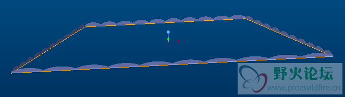

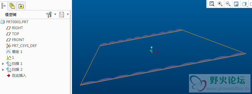

重复步骤3操作,这次的轨迹线选择梯形上面的那条线。关系式也同上一步的一样。
点“确定”回到草绘,再点确定回到扫描,再点确定,完成扫描。

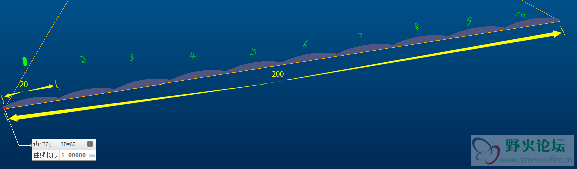

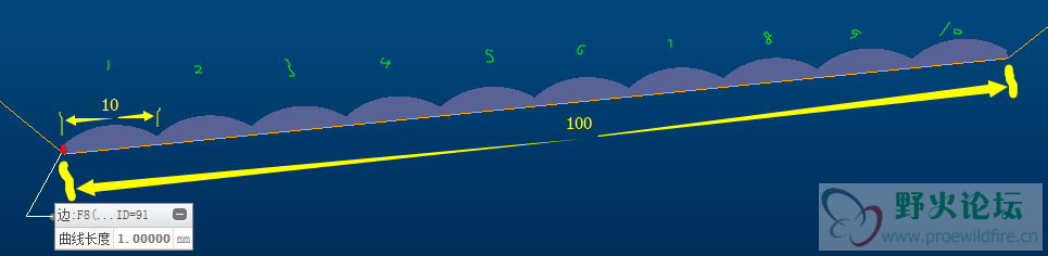

现在来对比一下这两个曲面,图形中的尺寸1就是下图测量出来的长度1.尺寸10就是下面曲面中单个的宽度。
相同方法在梯形另外两条边上做曲面。

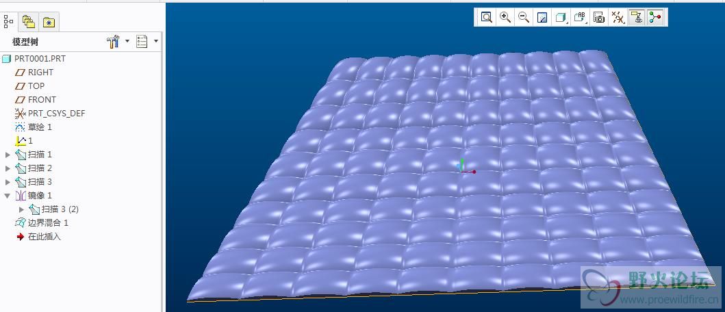

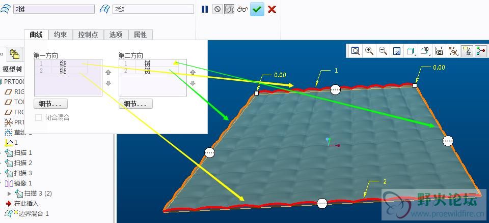

点击“边界混合”,选择两条曲线,点选第二方向,再选择另外两条曲线,点确定。
这个就是最后的效果。
