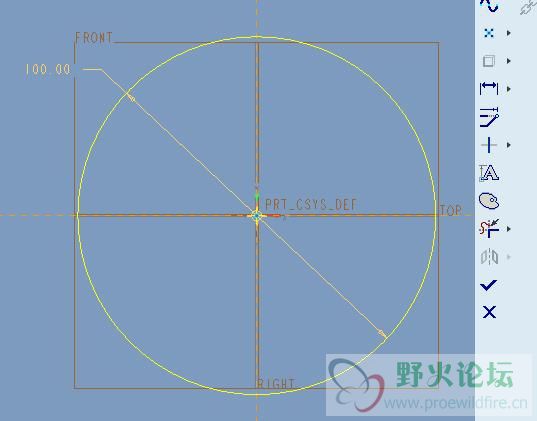

新建一prt零件,草绘,如图绘制一个直径为100的圆,打勾,完成草绘。

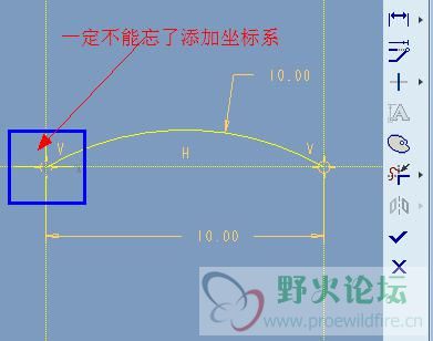

在新的绘图区,我们如图绘制一条圆弧,记住添加坐标系。绘制完成后,打勾,完成图形a的绘制。系统也就自动关闭了这个窗口。

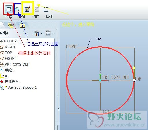

选中之前草绘的圆,点变截面扫描,如下图所示,点选草绘图标,进入草绘。

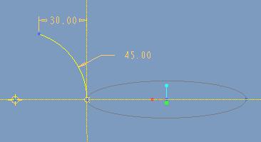

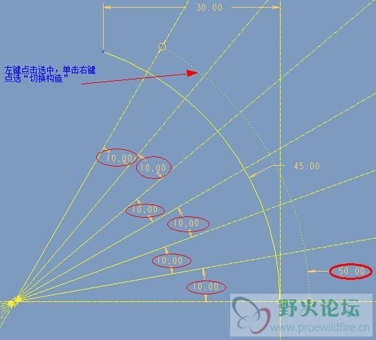

首先草绘一段圆弧,半径为45,在端在坐标原点,另一端距竖直轴30,圆心在水平轴上。

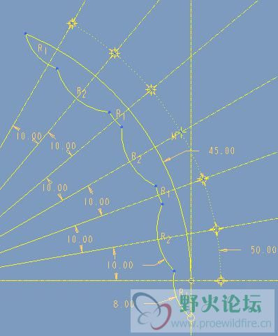

如图绘制六条中心线,每两条中心线的角度是10度。再绘制一条半径为50的同心圆弧。切换为构造线。

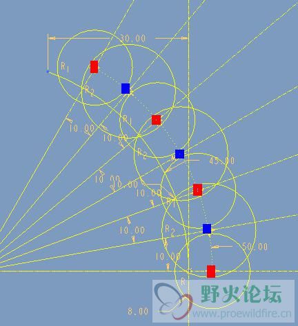

如下图,在红色点位置绘制半径为8的圆,在蓝色点位置绘制半径为10的圆。
然后再绘制如图曲线。
完成后点“工具”--“关系”,输入下图中的关系式,(sd27就是半径8,sd28就是半径10),点确定。关系窗口关系,回到刚才的草绘中,打勾。

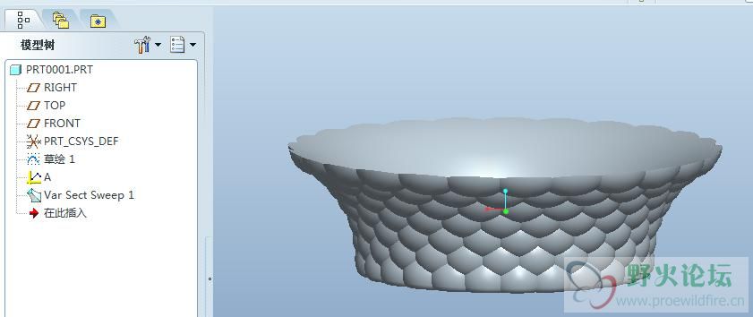

再打勾,完成果盘的绘制。
想要更好的效果,后续的渲染就自己调一下吧。
